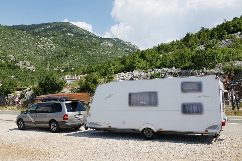

Ps. A to obrazek z lipcowego wyjazdu do Chorwacji moim aktualnym zestawem:
