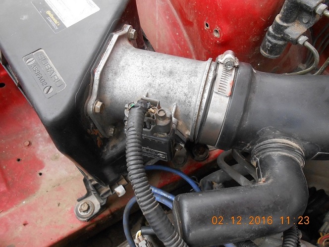

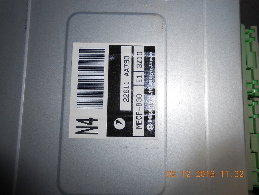

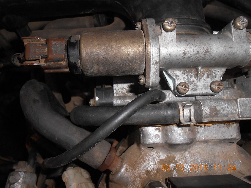

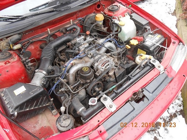

Witam,
Dzięki za odpowiedź.
Załączam fotki.
Przejrzałem też tematy. Wygląda jakby to był jednak osprzęt z 1,6 :wall: . Nie wiem jak ECU.
Czy jesteście w stanie to potwierdzić?

Kolektor ssący jest z EJ20, widać z daleka.
Na fotce z krokowcem widać przykręconą do kolektora zaślepkę na oryginalny otwór krokowca EJ20.
Reszta EJ16
Najszybciej i najtaniej kupić od EJ20 phase I:
- całą wiązkę przednią z wszystkimi czujnikami, czyli z całym osprzetem
- przepustnicę
- przepływkę
- krokowiec
Radzę nie bawić się w ecumastery i inne bajery

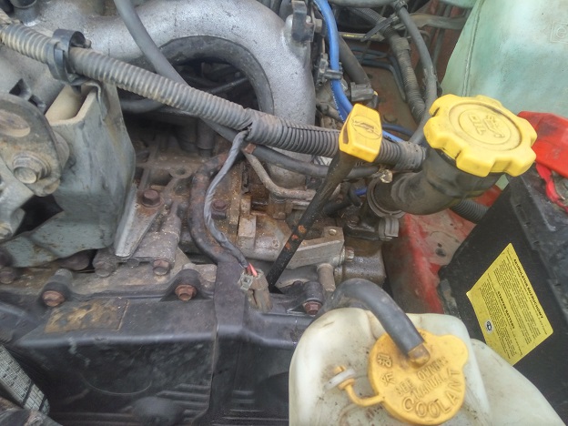

Ciąg dalszy walki. Niestety z racji czasu mocno rozkładam to na raty.
Analizuję opisy z kropki. Według nich powinienem mieć czujnik wałka rozrządu pokazany na zdjęciu:
http://s9.photobucket.com/user/mrbrianf ... 9.jpg.html
Wygląda na to że u mnie go nie ma.
Załączam zdjęcie poglądowe.
Czy to wogóle możliwe? Rozumiem że jest to mniej więcej przy/w prawej głowicy. Przyznam że nie znalazłem tam nawet miejsca na ten czujnik.
Mam bardzo brzydkie podejrzenie, ale poczekam aż mądre głowy się wypowiedzą. :wall:
