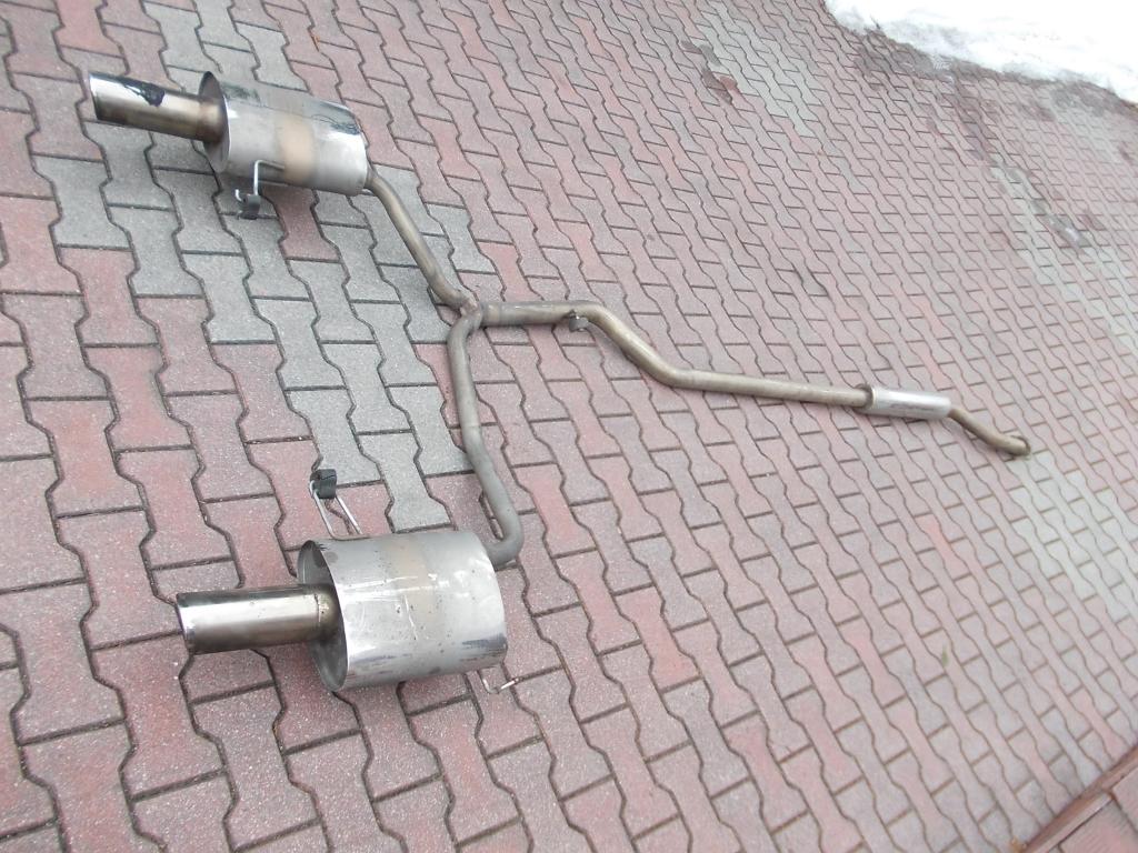

No i wydech wyglada tak - MIJ Performance dedykownay do legacy 2.5 - pasowal idealnie. Caly z nierdzewki wiec powinien przezyc auto:
https://picasaweb.google.com/jimiasty/W ... directlink
Bulgotu nie ma, ale i tak brzmi dosc fajnie, tylko ze niestety jest troche za glosno :o . Da sie jakos przyciszyc wydech? Do motocylki sa db-killery... Ew. wykleje sobie bagaznik jakas mata wygluszajaca.
