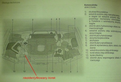

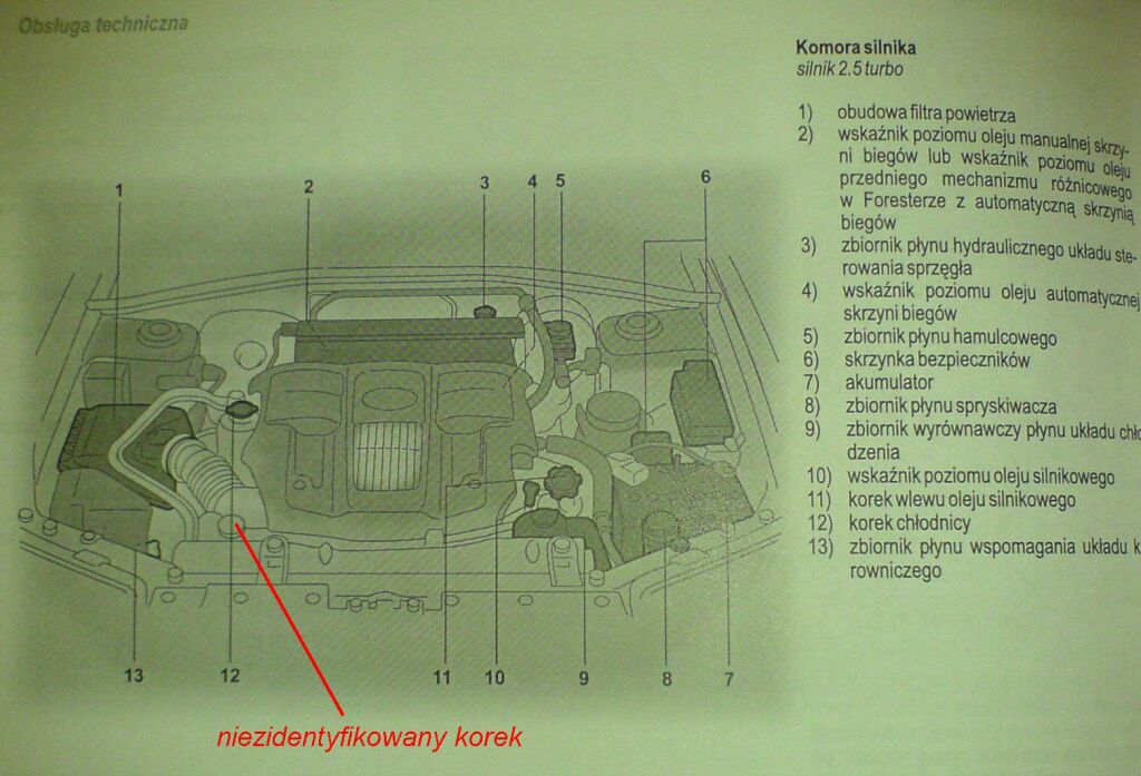

W instrukcji obsługi do Forestera 2,5XT MY08, korek chłodnicy jest oznaczony nr 12 :

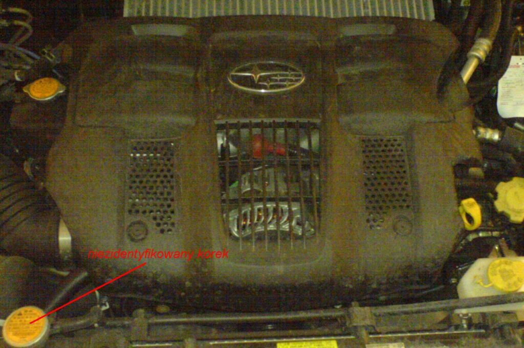

Natomiast zupełnie jest pominiety korek (na zdjęciu i na rysunku nazwałem go "niezidentyfikowany korek" :giggle: ), który wyrażnie jest korkiem chłodnicy i beżpośrednio z niej wystaje ...
Czy ktoś potrafi to wyjaśnić, tzn. powiedzieć do czego służą (ta 12-tka i ten "niezidentyfikowany" ;-) ) i kiedy się ich używa :?:

pod 12 napełniasz układ chłodzenia, uzupełniasz pod 9

Dzięki deLux, :-) , ale po co ten "niezidentyfikowany korek", kiedy i w jakiej sytuacji się go używa? Napisy na nim i na "12-tce" są takie same ... :?:

Stawiam, że "niezidentyfikowany korek" służy do odpowietrzania układu chłodzenia.
Re: Serwisówki i manuale - dyskusja
Post 4 lut 2009, o 15:40
Bergen pisze:Stawiam, że "niezidentyfikowany korek" służy do odpowietrzania układu chłodzenia.
Jak wymieniali mi chłodnicę to właśnie go używali
