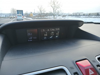

Tylko kielichy, progi i poszycie błotnikóew nie są pancerne. Ale coś w tym jest. Staruszek da frajdę z jazdy jak wstawiłem w dobowym.
W nowym to się można zużyciem paliwa podniecać, ale mnie nie rusza .
