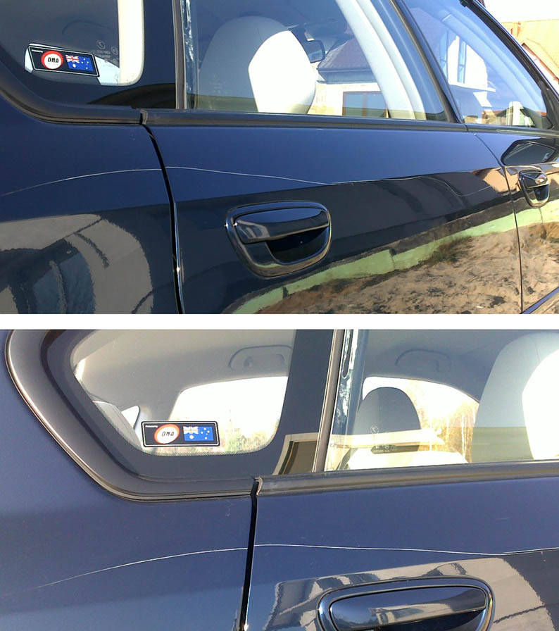

Coś tu głucho troche ostatnio. Na rozruszanie wrzuce fotki z prac nad rysą którą mieliśmy przyjemność ostatnio usuwać. Była dość sporych rozmiarów i bardzo głęboka, ale daliśmy rade, element wygląda o wiele lepiej.
Przed:
Po:
Już niedługo postaram wrzucić się kilka fotek z nowych projektów, każdego na swój sposób wyjątkowego.
A przy okazji wasze auta przygotowane na zimę?

Shine Factory, jaką grubość ma lakier na masce po usunięciu rys?

So What!, wiesz rysa nie była cała o tej samej głębokości, lakier tak samo nie jest równy, ciężko ocenić ile dokładnie zeszło tak ogólnie. W większości spadło o około 3-4-5 mikronów, w najgłębszym miejscu z około 107 spadło do 99. Także moim zdaniem bardzo akceptowalnie.

Jak najbardziej. W każdym razie dużo lepsze od lakierowania elementu.Shine Factory pisze: W większości spadło o około 3-4-5 mikronów, w najgłębszym miejscu z około 107 spadło do 99. Także moim zdaniem bardzo akceptowalnie.

So What!, no pewnie że tak, jedynie można dostrzec "rowek" w najgorszym miejscu, ale pod odpowiednim kontem i światłem. A lakieru itak jeszcze sporo zostało. Właściciel był bardzo sceptycznie nastawiony bo od wszystkich słyszał że tylko lakierowanie i niema innej opcji, a jednak jest :)

Shine Factory, a zdradzisz nam ile kosztowało to zlikwidowanie rysy?
Dostrzegam zalety nielakierowanej pokrywy przy odsprzedaży, zysk czasowy itd, ale jestem ciekaw jak to się kosztowo kształtowało dla właściciela.

Konto usunięte, zazwyczaj wykonujemy je przy pakietach, czyli korekcie lakieru całego auta. Jednak czasem usuwamy same rysy (najczęściej na prawie salonowych autach), jest to koszt około 300zł w zależność od wielkości. To moim zdaniem niedużo w porównaniu do malowania całego elementu oraz późniejszego tłumaczenia się czemu element był malowany.

Shine Factory pisze: Dodatkowo przeprowadziliśmy korektę całego lakieru oraz zabezpieczyliśmy całego woskiem. Zobaczcie sami fotorelację z tej walki i zwycięstwa nad okrutną rysą.
Całą fotorelacje możecie zobaczyć tutaj - http://shinefactory.pl/projekt-audi-a3.html
a na granatowym tez zniknie okropna rysa ? ile czasu taki zabieg ?
i pytanie za 2 punkty, czy realizujecie "naprawy" w ramach ubezpieczenia AC ?
jak mysle o lakierowanu prawie całego samochodu to płakac mi się chce

esilon, po zdjęciach jest nam ciężko powiedzieć bo chodzi głównie o głębokość, musiał bym ją zobaczyć. Aleee z wielką chęcią bym z nią powalczył bo wydaje mi się że coś może z tego być. Na pewno spróbuj ją usunąć przed malowanie. Tylko u kogoś kto ma pojęcie.
JEśli byśmy się zajmowali tylko rysą, to tej wielkości.. powiedzmy dzień roboczy. Ale to też zależy od głębokości. Wolimy jednak polerować do tego całe auto.
