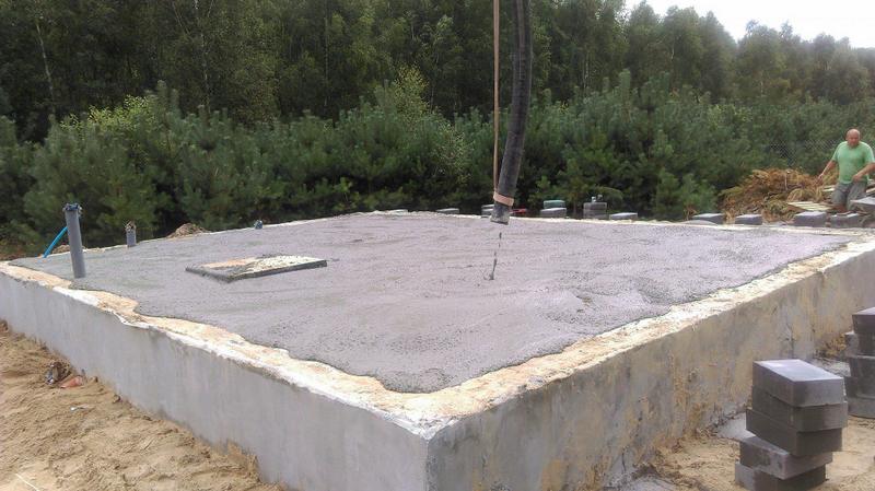

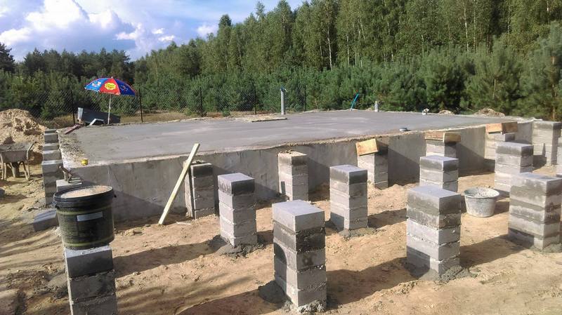

Folii nie dałeś. Izolacji pod ostatnią emkę.
Trzecia fota, będzie taras?
Daj jakieś foto projektu chałupy.

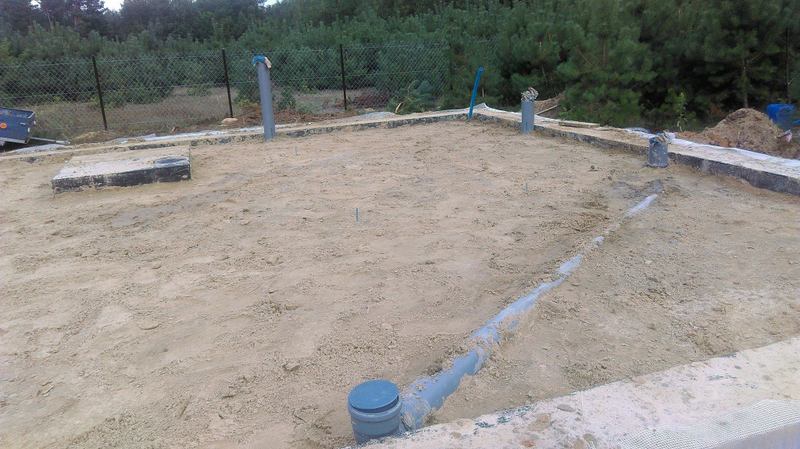

Kruszyn, bez folii kubełkowej to tak ma być ? Chudziak rozlany na fundamenty to tez miało tak być :?
Re: Majster-sztyk czyli Bob Budowniczy radzi...
Post 22 sie 2017, o 09:26
danikl, koniec kasy nie ma folii :giggle: Trochę im się rolało ,już śladu nie ma zdjęcie robione na gorąco ;)

FUX, będę tarasy :)
