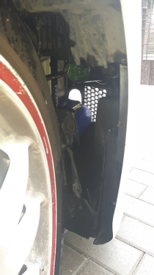

Konto usunięte, to był zapewne dźwięk kamienia/żwirku w nadkolu, więc coś na co nie zwraca się uwagi. Kolega mówił mi, że już na torze zauważył dziurę, ale mi nie mówił, bo "przecież na pewno o tym wiem" no i dobrze, bo bym się niepotrzebnie denerwował.
Musze to szybko naprawić, coby mi lampa nie wysiadła w deszczowy dzień, ale na szczęście to nie subaru i w aso, taka część wraz z klapką, do wymiany żarówki kosztuje 200zł (na aledrogo chcą 170 za naprawiane i bez wspomnianej klapki :lol: ).
No nie powiem ładne spustoszenie, opony masz takie jak przewidziano czy lekko większe?

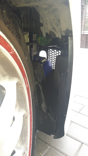

To nadkole nie jest najsolidniej umocowane. Może jakiś krawężnik poluzował mocowania, upał, rozgrzany plastik i śrubki łatwo wyskoczyły, a pęd powietrza przy 200km/h zrobił resztę i wystarczająco przygiął nadkole do opony. Teraz tam też bardziej wieje niż kiedyś, kiedy zaraz przed nadkolami były intercoolery i wicher nie miał prostej drogi, aby je wypychać. Może to się stało na początku na torze? Nie wiem. W każdym razie, auto ostro dostało w kość, pierwszy raz po gruntownych przeróbkach i całkiem nieźle to zniosło, więc myślę, że nie jest źle. :-)
Konto usunięte, powiedz mi co się u Ciebie działo? Najpierw widziałem Ciebie z gaśnicą, a później dalej jeździłeś bez problemów. Zapomniałeś wyłączyć żelazko? :giggle:
Mocowanie aku przestało trzymać i jeden z tych prętów z zagięciem i gwintem podczas jazdy złączył się z plusem na akumulatorze.Podczas okrążenia zaczął tracić moc ale w takich skokach a po prawym ciasnym całkowicie się wszystko wyłączyło, kaput. Siedzę w środku( jak kazał kiero toru) i pierwsza myśl - skrzynia kaput lub silnik, ale z pod maski pojawił się dym. Nie czekając długo otwieram maskę a tam pręt rozgrzany do czerwonosci, zespawany z plusem no i pojawił sie ogień. Pierwsza myśl woda z butli :whistle: (chłopy w serwisie powiedziały, że można było polewać wodą) wolałem poszukać gaśnicy choć mogłem obsypać to piachem z pobocza. W takim momencie jednak człowiek inaczej myśli, sztampowo. Gaśnica to jakiś żart, pluła jak lama na ludzi w zoo. Dobiegły te chłopy z toru, dobiegły to duże słowo, spytały co jest, ja za pomocą ściągaczki do szyb zdjąłem metal (dobrze był rozgrzany, koszulki było mi szkoda), wsiadłem, padło pytanie czy hol - przekręciłem kluczyk i zagadał :thumb: W niedzielę Słomczyn (asfaltowy) muszę aku dobrze zamontować, obejmę już mam.
