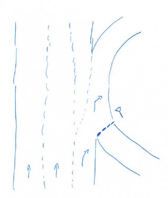

Odwieczna wątpliwość - ja z prawego pasan na środkowy a pan z lewego pasa na środkowy - i kto ma pierwszeństwo? Kiedyś z jakiegoś powodu wydawało mi się, że ten z lewej strony - zwłaszcza jak prowadzi agresywna baba i tam wjeżdża na twój pas, że musisz z piskiem hamować.

Ale o czym Ty mówisz? Jeśli A będzie jechał w prawo, to ma pierwszeństwo przed B.
Re: Prawo o ruchu drogowym w słowach jak najprostszych
Post 18 mar 2013, o 21:02
vibowit pisze: Ale o czym Ty mówisz? Jeśli A będzie jechał w prawo, to ma pierwszeństwo przed B.
ale A jest za znakiem 'ustąp pierwszeństwa' :cofee:
Post 18 mar 2013, o 21:32
Alan, Alan, Alan!, to wyobraź sobie, że tego skrętu w prawo tam nie ma. Jest tylko "pas rozpędowy". Przed pasem rozpędowym klasycznie stoi "ustąp pierwszeństwa" bo zwykle wcześniej jechałeś jakąś przelotówką przez wieś. Wjeżdżasz na ten pas rozpędowy i tam taranuje cię koleś, który jechał ekspresówką czy czymś takim i postanowił sobie zjechać na Ciebie . I co? Niby to Twoja wina?

ale skręt jest. Nie wiem i jak widać nie tylko ja nie jestem pewien. A jak nie jestem pewien, a czasami nawet jak jestem pewien, to wolę odpuścić, bo co mi z pierwszeństwa jak auto trzeba rok remontować ;-)

vibowit, definicja tego znaku jest taka
A-7 Ustąp pierwszeństwa przejazdu
Znak ten ostrzega o zbliżaniu się do skrzyżowania, na którym z drogą z pierwszeństwem przejazdu krzyżuje się lub łączy droga podporządkowana (na której jest umieszczony znak). Kierujący pojazdem, widząc taki znak, musi ustąpić pierwszeństwa przejazdu pojazdom jadącym po drodze z pierwszeństwem przejazdu.
Jeżeli droga z pierwszeństwem przejazdu nie przebiega prosto przez skrzyżowanie, to pod znakiem znajduje się tabliczka ukazująca przebieg tej drogi przez skrzyżowanie.
więc moim zdaniem masz ustąpić pierwszeństwa i tyle ,a czy jedziesz prosto czy się włączasz nie ma raczej znaczenia jak walniesz kogoś to ci Policjant powie ,że nie ustąpiłeś pierwszeństwa. Ja to tak widzę
Post 18 mar 2013, o 21:58
burat, ja znam definicję tego znaku. Ja to interpretuję w ten sposób, że dopóki nie zjedziesz z pasa dojazdowego na drogę główną, to nie wjechałeś na skrzyżowanie, więc nie masz komu ustępować pierwszeństwa.
Filmik widziałeś?
Post 18 mar 2013, o 22:10
vibowit pisze: Ja to interpretuję w ten sposób
no i tu właśnie jest problem. Różne interpretacje. Nawet jeżeli Twoja jest 100% prawdziwa, to istnieje duże prawdopodobieństwo, że trafisz na kogoś (na tej głównej) kto będzie uważał dokładnie odwrotnie.
Tego znaku nie powinno tam w ogóle być. To miejsce nie powinno być skrzyżowaniem, a traktowane jako jeden z pasów tej głównej. Wtedy masz prostą zasadę jak przy zmianie pasa.

Arno pisze: Odwieczna wątpliwość - ja z prawego pasan na środkowy a pan z lewego pasa na środkowy - i kto ma pierwszeństwo?
Jadący prawym pasem ma pierwszeństwo i tak stanowią przepisy.

Alan, Alan, Alan!, zasada ograniczonego zaufania oczywiście zawsze jest wskazana, ale nie o to chodzi. Chodzi o to jak stanowią przepisy, a nie o to kto i dlaczego może się do nich nie stosować.
Pan wyjaśnił dlaczego ten znak tam stoi. Znaki poziome nie mogą być w sprzeczności z pionowymi (wiem, wiem... :mrgreen: ). Jeśli znaki poziome wyznaczają pasy to należy się do nich stosować. Jak będzie śnieg i nie będzie widać pasów, to należy zatrzymać się wcześniej i nie pakować pod koła aut jadących drogą główną.

vibowit, nie znam miejsca więc nie chcę się jakoś ustawiać ,że moja racja jest najmojsza ;-) a na rysunku wygląda to na krótki odcinek drogi tego pasa do włączenia się ,jeśli on jest jakiś długi i w pewnym momencie jest częścią drogi tak jak na tym filmie to owszem masz rację. Ja myślałem ,że to jest w skali takiej jak narysował Fido ,więc jest to długie na jakieś 2-3 auta wtedy można by powiedzieć ,że znak dotyczy tego konkretnego miejsca na całej długości :cofee:

burat, ale długość pasa nie ma znaczenia.
Zauważ jeszcze jedną rzecz. Kierowca B nie wie jaki znak ma A. Więc dlaczego jego zachowanie, przy takim samy oznakowaniu miałoby być różne w zależności od tego co ma A. To dopiero byłby absurd.

vibowit, pewnie na swoim pasie ma znak droga z pierwszeństwem jak na załączonym przez ciebie filmie ;-)

On ma zawsze taki znak. Niezależnie od tego jaki znak ma A.
burat, sorry, ale próbujesz mi powiedzieć, że jeśli mam znak "droga z pierwszeństwem" to zmieniając pas mam pierwszeństwo przed pojazdami jadącymi pasem na który chcę zjechać??
Post 19 mar 2013, o 10:39
vibowit, jeszcze raz mówię ,nie wiem jak to wygląda tam dlatego nie chce się wypowiadać , na rysunku wygląda to jak fragment do włączenia się do ruchu ,a nie normalny pas i dlatego napisałem ,że jak masz ustąp to pierwszeństwo ma ten na drodze głównej i tyle.
Post 19 mar 2013, o 10:59
burat, a ja Ci jeszcze raz mówię. To nie ma znaczenia, czy to jest pas do włączania się, czy normalny pas. "Fragment włączania się do ruchu" również jest pasem.
Oddział 4 - Zmiana kierunku jazdy lub pasa ruchu
Art. 22.
1. Kierujący pojazdem może zmienić kierunek jazdy lub zajmowany pas ruchu tylko z zachowaniem szczególnej ostrożności.
2. Kierujący pojazdem jest obowiązany zbliżyć się:
do prawej krawędzi jezdni – jeżeli zamierza skręcić w prawo;
do środka jezdni lub na jezdni o ruchu jednokierunkowym do lewej jej krawędzi – jeżeli zamierza skręcić w lewo.
3. Przepisu ust. 2 nie stosuje się, jeżeli wymiary pojazdu uniemożliwiają skręcenie zgodnie z zasadą określoną w tym przepisie lub dopuszczalna jest jazda wyłącznie w jednym kierunku.
4. Kierujący pojazdem, zmieniając zajmowany pas ruchu, jest obowiązany ustąpić pierwszeństwa pojazdowi jadącemu po pasie ruchu, na który zamierza wjechać, oraz pojazdowi wjeżdżającemu na ten pas z prawej strony.
5. Kierujący pojazdem jest obowiązany zawczasu i wyraźnie sygnalizować zamiar zmiany kierunku jazdy lub pasa ruchu oraz zaprzestać sygnalizowania niezwłocznie po wykonaniu manewru.
Ja nie widzę tutaj żadnych wyłączeń wynikających z zastosowanych znaków pionowych.
Post 19 mar 2013, o 11:29

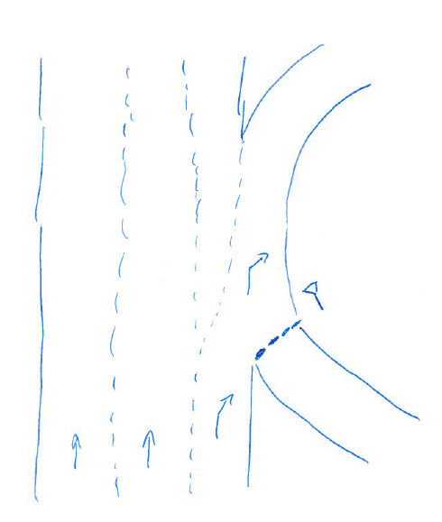

vibowit pisze: burat, sorry, ale próbujesz mi powiedzieć, że jeśli mam znak "droga z pierwszeństwem" to zmieniając pas mam pierwszeństwo przed pojazdami jadącymi pasem na który chcę zjechać??
Jest to właśnie dlatego zagadnienie, które budzi moje (i nie tylko) wątpliwości. Gdyby pasy były namalowane inaczej (np tak jak w załączniku), to sytuacja byłaby bardziej jasna.
