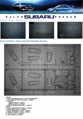

1.
2.
3.
4.
to jest szkic tego co teraz będzie [taki mam pomysł], ale to się pewnie jeszcze rozwinie,
dodany zostanie jeszcze słup z logo, okna, drzwi itp :)

Groszek pisze: naLeśnik, nie różni się od tego na samej górze...
właśnie o to mi chodziło. Chciałem pokazać że jest na świecie unifikacja co do wyglądu

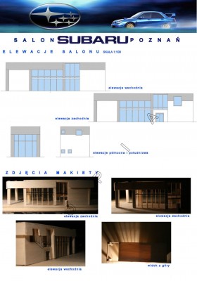

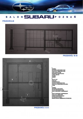

Witam ponownie.
Na zakończenie tematu wrzucam projekt końcowy salonu :)
Jeszcze raz dzięki za pomoc :D
trzy
dwa
raz

A jak na 21mkw chcesz 3 auta zmieścić? :cofee:
Groszek
Lokalizacja: Pń
Re: Salon samochodowy Subaru?
Post 3 lut 2009, o 19:39
FUX, 24 metry.
2 lub 3 się mieszczą ze spokojem.

Groszek pisze: 24 metry.
napewno? a drzwi sie otworzą bez szkody parkingowej jak będą 3 sztuki na 24 metrach ? wygodny garaz na jedno auto ma 3m x 6m
jeden Forester zajmuje pole ca. 7,48m2
a projekt juz oceniony? bo ja to pomyłke w opisie albo w obliczeniu powierzchni widzę, no chyba, ze cos mi źle wyswietla monitor ;)
a może miało być 84 a nie 24 ?

jeszcze nie ocenione, ale facet sie zgodził na taką powierzchnię.
mały błąd P:

Groszek pisze: mały błąd P:
84 x 3000 pln za tanie budowanie, jesteś 252 000 pln w plecy ;-)
a dokładniej przy odrobinie szczęścia tylko 180 :)

cos nie bardzo widze te 24 metry na tym obrazku i 29 sala sprzedazy.
na 24 sie nie zmieszcza trzy auta. jesli auto ma 4.7 dlugsci, to w poprzek tak jak stoi musialoby tam byc pod siedem do osmiu metrow. tam jest chyba 7 na 12. Mam racje? to jest 84.
Czyli jest pomylka w podpisie.
Zmienic, bo potem po sadach beda ciagac i w ogle.

Arno, dzięki tej :-) znalazłam błąd w obliczeniach, sala wystawowa ma 86,8m^2
do poprawy.
czyli teraz się wszystko zgadza i samochodziki się pomieszczą :-)
