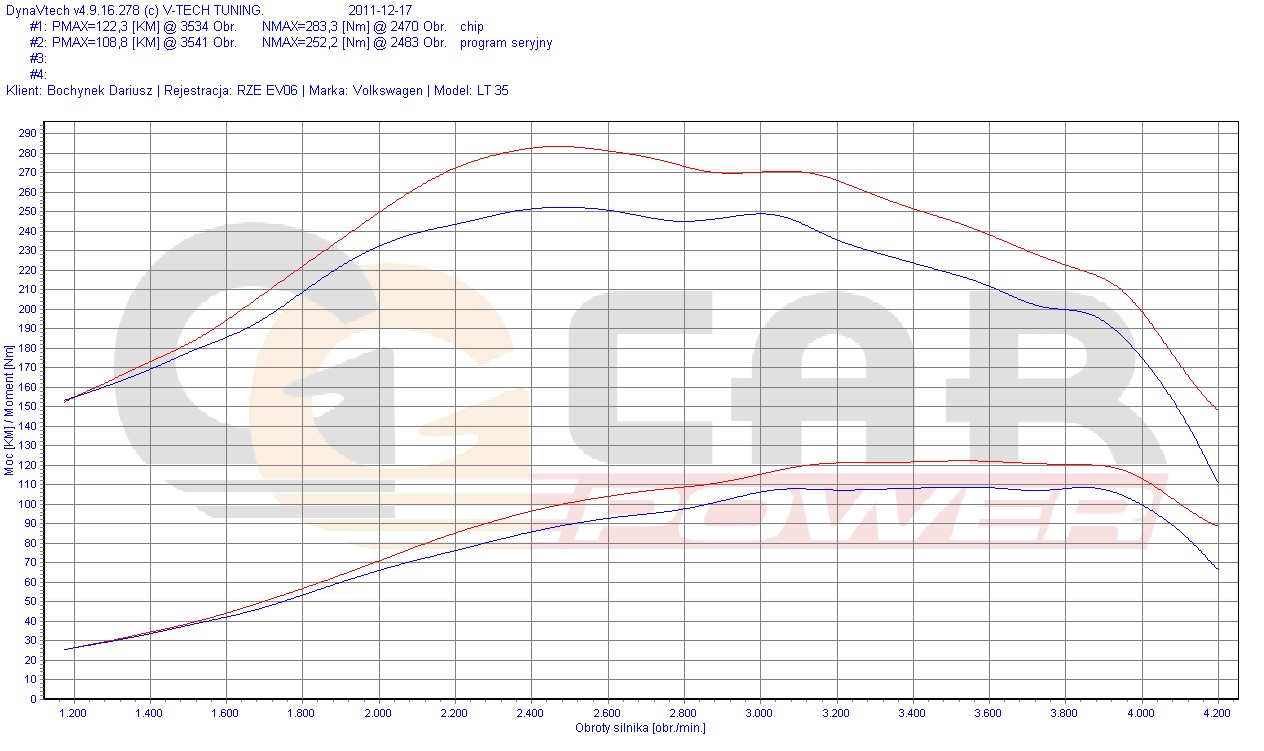

No i jestem już po akcji chipVW :mrgreen: Generalnie jestem bardzo zadowolony bo po pierwsze auto fabrycznie powinno mieć 102KM a po sprawdzeniu na hamowni miało prawie 109KM a więc silnik jeszcze sporo powalczy :thumb: Po chipie moc KM wzrosła o ok 12 a moment o ok 31Nm :thumb: Najważniejsze, że auto poprawiło swoją dynamikę a więc na wyższych biegach przy stałej prędkości zbiera się szybciej a na tempomacie przy pokonywaniu wzniesień nie traci zadanej prędkości a tego własnie oczekiwałem po tej modyfikacji :thumb:

Dziwnie wyskalowane obroty na tym wykresie. Zwykle podaje się 1/1, albo np. 1/1000, a tu wychodzi 1/2. :?

Alan, Alan, Alan!, Poza tym 2.5 litra z turbo i tylko 122.3KM przy 7000 obr., to chyba troche kiepski wynik. Subaru N/A przy 2 litrach ma lepszy :giggle:

Zwyczajnie jestem ciekaw co może dać 12KM i 31Nm w takim dużym, zapakowanym na full samochodzie na wijących się wznoszących na długich odcinkach drogach Norwegii. Oby faktycznie Twoje zadowolenie się utrzymało, bo rozsądek mówi, że szału nie będzie ;-)

Zwróć uwagę, że to, co poprzednio miałeś w peakach, teraz masz w zakresie od 2000 do 3400 rpm. A to już jest bardzo duże rozszerzenie użytecznego zakresu pracy.

ky, masz całkowitą rację. Pytanie tylko czy to wystarczy na długie wzniesienia, żeby powiedzieć, że jest dużo lepiej. Oby tak było, bo na hamowni to można produkować cuda ;-)

Wiadomo, że są wzniesienia gdzie redukcja będzie nieunikniona ale już teraz porównując zachowanie się auta "na pusto" przed i po chipie widzę zauważalną różnicę np. kiedy wracałem autostradą na miejsce zimowania kampera pod Opolem na podjeździe pod Górę Św Anny zazwyczaj musiałem redukować bo czegoś brakowało...teraz 90 na tempomacie i auto na piątym biegu szło aż miło :-)

gregski, 800zł całość, obostrzenia w sensie ? Generalnie mogłem jeszcze podnieśc moc i moment ale doszliśmy do wniosku, że to nie wyścigówka ani nowe z salonu i na takich parametrach zakończylismy.Jestem zadowolony a to chyba najważniejsze :thumb:

Fajny masz numer rejestracyjny 8-)

Godlik, dlatego nie zmieniam choć powinienem bo to po poprzednim właścicielu :lol:
