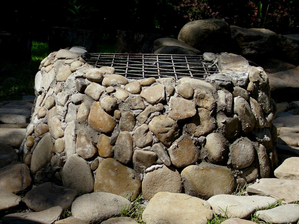

W ramach wczorajszej nudy zbudowałem coś takiego. :giggle:
Re: Majster-sztyk czyli Bob Budowniczy radzi...
Post 23 cze 2012, o 15:54
Gump, studnia szczęścia?
Polubił: 29 razy
Polubione posty: 85 razy
Post 23 cze 2012, o 16:40
Konto usunięte, :wall: to grill :giggle:
Post 23 cze 2012, o 16:50
Aaaaaa, grill ;-) Może więc grill szczęścia 8-)
