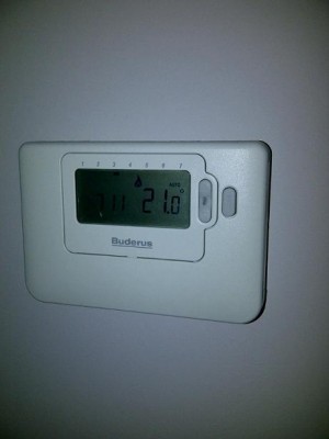

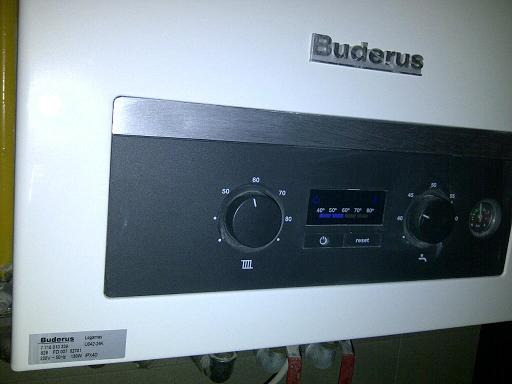

kompa jedynego masz na poniższym zdjęciu + sterowanie piecem

Re: pytania z cyklu "dziwne"
Post 2 paź 2013, o 15:05
No to kicha z opcją auto na piecu.
Tam, gdzie sprzęt z pierwszej foty kaloryfery na max.
Piec ustaw na 50 i zobacz, co się będzie działo.
