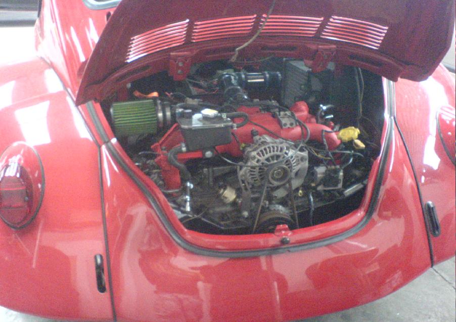

czy poznajecie ten silnik a to autko?
ciekawa hybryda silnik imprezy zaadaptowany do vw garbusa na ta chwile jeszcze nie jezdzi to cudo, poniewaz zaczynamy dopiero budowe instalacji elektrycznej.

Ale będzie zapier...cz!!! :-d
Jaką to ma skrzynię?

Z jednym ze swoich klientow rozmawialem kiedyś o silnikach subaru i mowil ze bardzo często się podobno wkłada silniki z subaru do garbusów ale jakoś się z tym nigdy nie spotkałem. Pieknie to musi jechać, przynajmniej do przodu :)

jarmaj pisze: Jaką to ma skrzynię?
5 wstecznych i 1 do przodu ;-)

No właśnie, dlatego ciekawi mnie, jak to rozwiązano. Jakiś adapter do skrzyni VW?

jarmaj, wiesz swojego czasu taki jeden z takim drugim w rallycrossie zbudowali Ibizę RWD. Prowadziło się to to chyba nienajlepiej ale jak widać można ;-)
Nie wiem na ile łatwa jest adaptacja fabrycznej skrzyni i ile wytrzymuje przy subarowych niutonomomentach.

Nawet jeśli oryginalna skrzynka nie wytrzyma, to do buga jest tyle zabawek, że można spokojnie przepychać przez nią dużo Nm. No i zawsze w odwodzie pozostaje Porsche. ;)

ok panowie dzis bedzie troche wiecej, mimo ze nie zrobilem dzisiaj za wiele przy tym autku ale zrobilem kilka fotek (linki ponizej), jesli chodzi o skrzynie to pochodzi od subaru, prawdopodobnie z przednionapedowki,choc nie powiem wam na 100% w tej chwili dopiero jak pojawi sie wlasciciel to go podpytam o szczegoly. zawieszenie tylne to belka i wachacze trojkatne (pochodzenie nie znane), polosie pewnie zrobione na zamowienie przeguby subaru. w prawym tylnym blotniku wlot powietrza chlodzacego maly intercooler.

dycha pisze:jesli chodzi o skrzynie to pochodzi od subaru
To jak zrobiono, żeby nie było 5 biegów w tył i 1 do przodu? Skrzynia do góry nogami?

jarmaj pisze: To jak zrobiono, żeby nie było 5 biegów w tył i 1 do przodu? Skrzynia do góry nogami?
takie znalazłem http://www.subarugears.com/
http://www.shoptalkforums.com/viewtopic ... 9&t=129412

dzieki remek !!! pewnie tak to jest rozwiazane dodam, tez ze widzialem juz garbusa z wolnossacym silnikiem subaru ale wtedy jeszcze nie wnikalem w szczegoly:D

Chloru pisze: 5 wstecznych i 1 do przodu ;-)
jarmaj pisze:Jakiś adapter do skrzyni VW?
ja to w ogóle się na tym nie znam (bo mnie, że się wyrażę, trybiki nie kręcą), ale czy nie wystarczą czy (3) koła stożkowe? coby wałek z mocą zawrócić?
(się nie śmiać, tylko tłumaczyć !)

damaz pisze: ja to w ogóle się na tym nie znam (bo mnie, że się wyrażę, trybiki nie kręcą), ale czy nie wystarczą czy (3) koła stożkowe? coby wałek z mocą zawrócić?
to co remek znalazl jest prostrzym rozwiazaniem odwrocone uzebienia na przekladni glownej nie musisz obudowy przerabiac tylko zamieniasz kolko talezowe i walek
