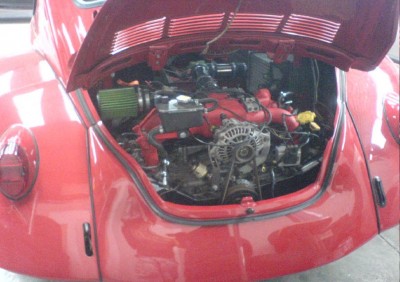

czy poznajecie ten silnik a to autko?
ciekawa hybryda silnik imprezy zaadaptowany do vw garbusa na ta chwile jeszcze nie jezdzi to cudo, poniewaz zaczynamy dopiero budowe instalacji elektrycznej.

Z jednym ze swoich klientow rozmawialem kiedyś o silnikach subaru i mowil ze bardzo często się podobno wkłada silniki z subaru do garbusów ale jakoś się z tym nigdy nie spotkałem. Pieknie to musi jechać, przynajmniej do przodu :)

Ja namawiam swojego kumpla na to, żeby do garbatego wsadził serducho subaraka - tylko na razie kiepsko u niego z czasem. Popularny przeszczep ponoć.

jarmaj pisze: Jaką to ma skrzynię?
5 wstecznych i 1 do przodu

No właśnie, dlatego ciekawi mnie, jak to rozwiązano. Jakiś adapter do skrzyni VW?Chloru pisze:jarmaj pisze: Jaką to ma skrzynię?

jarmaj, wiesz swojego czasu taki jeden z takim drugim w rallycrossie zbudowali Ibizę RWD. Prowadziło się to to chyba nienajlepiej ale jak widać można
Nie wiem na ile łatwa jest adaptacja fabrycznej skrzyni i ile wytrzymuje przy subarowych niutonomomentach.

no to pojawia się problem
zaraz wyjdzie, że skrzynka od VW jest bardziej pancerna od FHI

Nawet jeśli oryginalna skrzynka nie wytrzyma, to do buga jest tyle zabawek, że można spokojnie przepychać przez nią dużo Nm. No i zawsze w odwodzie pozostaje Porsche. ;)

ok panowie dzis bedzie troche wiecej, mimo ze nie zrobilem dzisiaj za wiele przy tym autku ale zrobilem kilka fotek (linki ponizej), jesli chodzi o skrzynie to pochodzi od subaru, prawdopodobnie z przednionapedowki,choc nie powiem wam na 100% w tej chwili dopiero jak pojawi sie wlasciciel to go podpytam o szczegoly. zawieszenie tylne to belka i wachacze trojkatne (pochodzenie nie znane), polosie pewnie zrobione na zamowienie przeguby subaru. w prawym tylnym blotniku wlot powietrza chlodzacego maly intercooler.

jutro wezme jakas lampe i sprobuje zrobic zdjecie od spodu zdjecie zebyscie widzieli jak to zostalo zrobione z ta skrzynia i zawieszeniem

To jak zrobiono, żeby nie było 5 biegów w tył i 1 do przodu? Skrzynia do góry nogami?dycha pisze:jesli chodzi o skrzynie to pochodzi od subaru

takie znalazłem http://www.subarugears.com/jarmaj pisze: To jak zrobiono, żeby nie było 5 biegów w tył i 1 do przodu? Skrzynia do góry nogami?
http://www.shoptalkforums.com/viewtopic ... 9&t=129412

dzieki remek !!! pewnie tak to jest rozwiazane dodam, tez ze widzialem juz garbusa z wolnossacym silnikiem subaru ale wtedy jeszcze nie wnikalem w szczegoly:D

ja to w ogóle się na tym nie znam (bo mnie, że się wyrażę, trybiki nie kręcą), ale czy nie wystarczą czy (3) koła stożkowe? coby wałek z mocą zawrócić?jarmaj pisze:Jakiś adapter do skrzyni VW?

to co remek znalazl jest prostrzym rozwiazaniem odwrocone uzebienia na przekladni glownej nie musisz obudowy przerabiac tylko zamieniasz kolko talezowe i walekdamaz pisze: ja to w ogóle się na tym nie znam (bo mnie, że się wyrażę, trybiki nie kręcą), ale czy nie wystarczą czy (3) koła stożkowe? coby wałek z mocą zawrócić?
