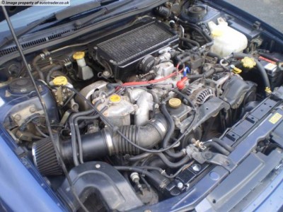

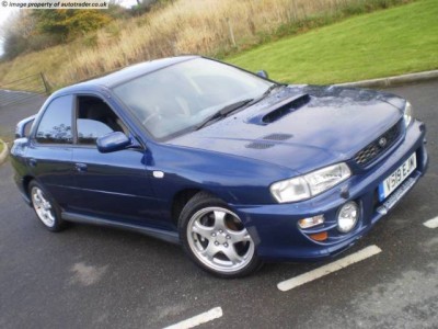

Witam wszystkich,
mam zamiar kupic impreze wrx '99, anglika, samochod ma byc na tor.
problem w tym ze nigdy nie mialem do czynienia z samochodami tego typu i nie wiem na co zwracac uwage. niestety auto jest w anglii, i nie mam nikogo kto by mi mogl tutaj pomoc w zakupie...
sprzedajacy mowi ze impreza byla dlubnieta, ma 280KM, kompletny wydech, lepsze tloki, dolot. przejechane ok 100 000km.
wrzucam 2 zdjecia, jakbyscie mieli jakies spostrzezenia to prosilbym bardzo.
Pozdrawiam!

A co do zalaczonych zdjec - juz sam zalozony stozek mnie w sumie zniecheca.
