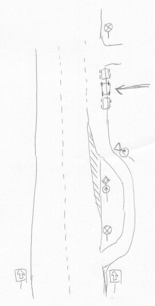

Znalazłem za wycieraczką wezwanie do straży miejskiej, żeby stawić się jako podejrzany o wykroczenie (cytuję) "postój w strefie obowiązywania znaku b-36 'zakaz zatrzymywania'
W załączniku szkic sytuacyjny. Moim zdaniem w miejscu w którym stoję znak ten już nie obowiązuje. Ale wolę się upewnić co o tym myślicie zanim pójdę się pyszczyć ;-)

Art 2.10 PoRD: skrzyżowanie - przecięcie się w jednym poziomie dróg mających jezdnię, ich połączenie lub rozwidlenie, łącznie z powierzchniami utworzonymi przez takie przecięcia, połączenia lub rozwidlenia; określenie to nie dotyczy przecięcia, połączenia lub rozwidlenia drogi twardej z drogą gruntową, z drogą stanowiącą dojazd do obiektu znajdującego się przy drodze lub z drogą wewnętrzną.

ky, teraz trzeba sobie przypomnieć definicją drogi. Mi się wydaje że to jest wyjazd z jakiejś zatoczki albo parkingu co nie za bardzo spełnia te kryteria i mogą mieć pany rację bo nie jest to stricte skrzyżowanie :cofee:

burat, ale na tym z prawej objeździe stoi znak i to podwójny! Czyli jest to osobna droga chyba.

Post 29 sty 2011, o 00:06
burat pisze: nie jest to stricte skrzyżowanie
Gdyby nie było, to niby po co tam stoi znak drogi z pierwszeństwem przejazdu? Przed wyjazdem z "normalnej" zatoczki, parkingu czy inkszego przystanku chyba jednak się nie stawia :whistle:

w kodeksie brzmi to tak:
"droga - wydzielony pas terenu składający się z jezdni, pobocza, chodnika, drogi (ścieżki) dla pieszych lub drogi (ścieżki) dla rowerów, łącznie z torowiskiem pojazdów szynowych znajdującym się w obrębie tego pasa, przeznaczony do ruchu lub postoju pojazdów, ruchu pieszych, jazdy wierzchem lub pędzenia zwierząt"
pytanie teraz co wynika z rysunku Konto usunięte i czy ta po prawej za którą staną była normalna drogą spełniająca tą definicję czy może jakąś wewnętrzną oznaczoną jeszcze innymi znakami ,albo np. zatoczką z parkingiem :cofee:

moze chodzilo im o 15m od skrzyzowania przed autem?
przeciez tam jest znak wyraznie informujacy o nakazie jazdy na wprost przez SKRZYZOWANIE..
C-5 Nakaz jazdy prosto przez skrzyżowanie
Wskazuje, że kierujący jest zobowiązany do jazdy prosto przez skrzyżowanie. Nakaz kończy się za skrzyżowaniem. Skręcanie na skrzyżowaniu w prawo bądź w lewo jest zabronione.
moze stal za blisko ktoregos z tych skrzyzowan... ale to wtedy zly podstawa - ich blad...
nie wiem co lepsze, teraz bedziesz musial sie bujac po urzedach..
B-36 Zakaz zatrzymywania się
Znak ten zabrania zatrzymywania pojazdu. Jeżeli nie określono okresu doby w jakim on obowiązuje, okres ten wynosi całą dobę. Zakaz dotyczy tej strony jezdni, na której został umieszczony. Na odcinkach drogi, na których obowiązuje ten znak kierującemu pojazdem nie wolno zatrzymać pojazdu, nawet na chwilę, chyba że wynika to z warunków ruchu drogowego lub zaistniałej sytuacji drogowej.
Do znaku mogą być dołączane różne tabliczki precyzujące działanie tego znaku.
Znak obowiązuje do najbliższego skrzyżowania, chyba, że na drodze dwujezdniowej droga odgałęziająca znajduje się tylko z lewej strony i nie ma bezpośredniego połączenia z prawą jezdnią lub zakaz wyrażony przez znak został wcześniej odwołany znakiem odwołującym ten zakaz.

IMO skrzyżowanie jest dopiero za tym pierwszym pojazdem. Dla tego zaraz za droga odchodzącą w prawo powtórzony jest znak zakaz zatrzymywania się. Wszystko co jest przed, jest drogą w sensie PoRD. Nie ma tam skrzyżowania mimo ustawienia znaku nakaz jazdy i ustąp pierwszeństwa przejazdu.

Mandat jest nie za stanie na skrzyżowaniu (od biedy mógłby być), a za "postój w strefie obowiązywania znaku b-36" - tak jest napisane.
Ta droga z boczku to jest taka mała lokalna droga z parkingiem. Niemniej jednak wydaje mi się, że połączony znak D1 (droga z pierwszeństwem) i C5 (nakaz jazdy prosto) dotyczą wyjazdu z tej lokalnej drogi. Bo potem, w tę drugą można skręcić w prawo.
burat pisze: pytanie teraz co wynika z rysunku Konto usunięte i czy ta po prawej za którą staną była normalna drogą spełniająca tą definicję czy może jakąś wewnętrzną oznaczoną jeszcze innymi znakami ,albo np. zatoczką z parkingiem :cofee:
Burat jadąc główną drogą nie mam obowiązku kontrolowania statusów dróg bocznych. Kieruję się znakami stojącymi przy MOJEJ drodze. Więc nawet gdyby to była droga wewnętrzna (a zdaje się nie jest), to i tak mało mnie to obchodzi.

Konto usunięte, wydaje mi się jednak ,że nie będzie to potraktowane jako skrzyżowanie tylko jako wyjazd z parkingu i może być lipa :-/ ale obym się mylił ;-)
Re: Panie władzo dlaczego dostałem mandat?
Post 29 sty 2011, o 17:43
burat pisze:Konto usunięte, wydaje mi się jednak ,że nie będzie to potraktowane jako skrzyżowanie tylko jako wyjazd z parkingu i może być lipa :-/ ale obym się mylił ;-)
Zgodnie z definicją zacytowaną przez ky jeśli to jest dojazd do budynku, lub droga wewnętrzna, to może to nie być potraktowane jak skrzyżowanie. Z drugiej strony jednak jest rozporządzenie
Rozporządzeniem Ministra Infrastruktury z dnia 3 lipca 2003 w sprawie szczegółowych warunków technicznych dla znaków i sygnałów drogowych oraz urządzeń bezpieczeństwa drogowego i warunków umieszczania na drogach, załącznik nr 1 pkt 5.2.1.3):
Znaki D-1 umieszcza się w odległości do 50m od skrzyżowania.
Jako zasadę należy przyjąć powtarzanie przed każdym skrzyżowaniem wzdłuż trasy z pierwszeństwem znaków D-1 o zmniejszonych wymiarach (pkt.5.2.1.1.)
Nie można założyć, że jadąc obserwuję drogi, które się zaczynają obok i zapamiętuję, czy są drogami wewnętrznymi czy nie. Jadąc, obserwuję i stosuję się do znaków umieszczonych przy mojej drodze.
Rzeczony znak D-1 jest umieszczony circa about 50m od tego "wjazdu/skrzyżowania". Połączony z nim znak nakazu wskazuje, że obydwa dotyczą tego samego miejsca, a więc "mojego" zjazdu, za którym znak zatrzymywania IMHO już nie obowiązuje.

a jesteś pewny ,że nie dotyczy on tej drogi przed którą ty stanąłeś :?: bo jeśli nie to jest on dość debilnie ustawiony bo w ten twój wiazd i tak nie można wjechać bo jest tam wysepka i tylko jeden pas wyjazdu z tego parkingu :cofee:

Konto usunięte pisze:Znalazłem za wycieraczką wezwanie do straży miejskiej, żeby stawić się jako podejrzany o wykroczenie (cytuję) "postój w strefie obowiązywania znaku b-36 'zakaz zatrzymywania'
Jeszcze bym dodał, że nie podejrzany a obwiniony ale to szczegół. Powiedz mi jeszcze, co to jest za dróżka? Oso chozi z tym wjazdem? Do czego on służy?
IMO- szykuj kasę, bo raczej popełniłeś wykroczenie :cofee:
