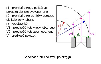

ano po to, żeby osie, a co za tym idzie, koła samochodu, mogły kręcić się z różnymi prędkościami obrotowymi.
czy to "samochodu" jest potrzebne? formalnie nie jest "toto" niezbędne (bez dyfra też da się jechać, zob. nast. akapit), ale się bardzo przydaje. przede wszystkim (ale nie tylko) żeby bezstresowo zakręcać. koła samochodu, który zakręca poruszają się po łukach. to oczywiste. każdy z tych łuków ma inny promień. też oczywiste (a jak nie to rys. niżej). jeżeli każdy z łuków ma inny promień, to znaczy, że ma inną długość (długość koła: 2*pi*promień). a to oznacza, że przy zakręcaniu każde z kół ma do pokonania inny dystans. jak koło "pokonuje dystans"? obraca się. wniosek: przy zakręcaniu koło zewnętrzne (w stosunku do środka zakrętu) musi wykonać więcej obrotów niż koło wewnętrzne, bo oba pokonują zakręt w tym samym czasie (co wynika z ciągłości samochodu). krótko mówiąc: na łuku koła obracają się z różnymi prędkościami obrotowymi. ich osie, oczywiście, też obracają się z różnymi prędkościami. dzięki dyfrom właśnie.
czy da się skręcać bez dyfra? da się. pierwsze samochody dyfra nie miały, ale jeździły powoli. samochody naprawdę terenowe, które mogą blokować wszystkie układy różnicowe (przedni, tylny, międzyosiowy) jeżdżą i zakręcają przy "zapiętych" blokadach. z tym, że jeżdżą powoli (bardzo powoli), zakręcają ostrożnie i jak najszerzej, a podłoże najczęściej jest miękkie lub śliskie (tak naprawdę jedynym powodem do takich eksperymentów jest … lenistwo kierowców. zwłaszcza, jeśli manipulacja blokadami wymaga zatrzymania auta albo nawet opuszczenia pojazdu). jednak normalna jazda, z normalnymi (dzisiaj) prędkościami bez mechanizmu różnicowego możliwa nie jest. albo samochód nie będzie dobrze skręcał albo coś w mechanizmie przeniesienia napędu (z silnika na koła) się rozsypie.

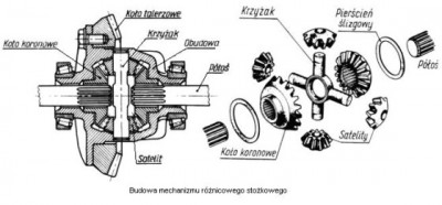

budowa klasycznego mechanizmu różnicowego:

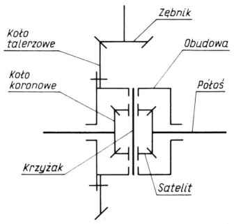

schemat kinematyczny mechanizmu:
zależność między prędkościami obrotowymi:
n1 + n2 = 2n0
gdzie odpowiednie prędkości oznaczone są na rysunku:
n1 , n2 - prędkości obrotowe poszczególnych osi
n0 - prędkość obrotowa "na wejściu"

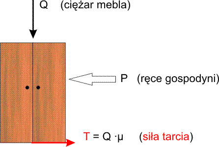

a teraz po kolei: po co te szmaty? żeby łatwiej przesuwać meble. to znaczy? żeby przesunięcie regału wymagało mniejszej siły. a co mają wspólnego szmaty z siłą potrzebną do przesunięcia mebla? ano mają. współczynnik tarcia. siła potrzebna do przesunięcia regału zależy bezpośrednio i wprost proporcjonalnie od tego współczynnika. im mniejszy współczynnik tarcia tym mniejsza siła potrzebna do suwania. a że współczynnik tarcia szmaty po podłodze jest zazwyczaj znacznie mniejszy niż współczynnik tarcia drewna (mebla) po podłodze, to na szmatach łatwiej przesuwać. od czego jeszcze zależy siła potrzebna do suwania? od ciężaru mebla. chodzi o taką zależność:
siła potrzebna do przesunięcia = ciężar mebla * współczynnik tarcia
współczynnik tarcia zazwyczaj nazywany jest greckim „mi”. jego wielkość zależy od stanu powierzchni (chropowata, nie chropowata), od materiałów, które o siebie trą i od rodzaju tarcia. tak jest. są różne rodzaje tarcia: tarcie toczne (jedno ciało toczy się po drugim), tarcie statyczne (jedno ciało spoczywa na drugim), tarcie kinetyczne (jedno ciało ślizga się po drugim). głównym powodem, dla którego rozróżnia się rodzaje tarcia jest fakt, że dla tych samych materiałów współczynnik tarcia (a więc i siła potrzebna do suwania) zmienia się w zależności od rodzaju tarcia. dla przykładu:
stal – stal; wspł. statyczny: 0.15 wspł. kinetyczny: 0.1
drewno - drewno; wspł statyczny: 0.60 wspł. kinetyczny 0.25

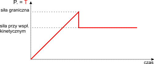

skoro już wiemy, że są współczynniki i różne rodzaje tarcia, wróćmy do mebla. dzielna gospodyni podchodzi do szafy i zaczyna ją pchać (rysunek niżej), czyli działać na mebel siłą. najpierw małą, potem coraz większą. co na to mebel? pcha gospodynię. siłą taką samą, ale skierowaną w drugą stronę. zgodnie z zasadami Newtona. skąd szafa bierze tą siłę? z tarcia i ze swojego ciężaru (zgodnie z tym co wyżej napisane). siła szafy, to ta czerwona strzałka na rysunku. no więc gospodyni pcha coraz mocniej, a szafa – też pcha coraz mocniej. i tak w nieskończoność? nie. tak będzie do momentu, aż siła gospodyni przekroczy wartość ciężar szafy * statyczny wspł. tarcia. jeśli gospodyni pchnie mocniej niż ta wartość, to szafa zacznie się przesuwać. jednocześnie tarcie między szmatami a podłogą zamieni się z tarcia statycznego na tarcie kinetyczne i współczynnik tarcia spadnie. a to oznacza, że siła potrzebna do pchania szafy też spadnie i już bez większych kłopotów mebel zaczyna sunąć w stronę nowej lokalizacji.
powtórzę jeszcze raz: na nacisk gospodyni szafa odpowiada siłą taką samą co do wartości ale skierowaną przeciwnie. zgodnie z Newtonem. dopóki naciski nie przekraczają wartości siły granicznej równej ciężar * mi – szafa stoi. po przekroczeniu tej siły granicznej szafa rusza, wspł. tarcia spada, bo tarcie się zmienia a to znaczy, że zarówno siła potrzebna do przesuwania szafy jak i siła T spadają. na wykresie wygląda to tak:
dla gospodyni wygląda to tak, że najpierw musi się zaprzeć, zadziałać dużą siłą, ale w pewnym momencie szafa startuje i wtedy:
- nasza gospodyni może przestać pchać tak mocno jak przed chwilą, czyli nie męczyć się
- nasza gospodyni może cały czas pchać jak przed chwilą. wtedy szafa zajmie nowe miejsce tempie ekspresowym.

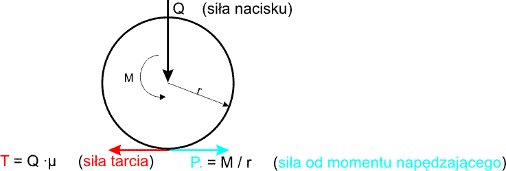

a teraz się wytłumaczę po co te wywody ze szmatami w tle. po prostu dlatego, że koło samochodu można przyrównać do ww. szafy. toczące się koło to odpowiednik stojącej szafy. w sensie: szafy, do której przyłożona jest zbyt mała siła, żeby ją przesuwać. utrata przyczepności, to odpowiednik sunącej szafy. gospodyni przyłożyła siłę większą niż siła krytyczna i mebel się ślizga. w przypadku ruchu obrotowego nie mówimy o siłach tylko o momentach siły, ale poza tym analogia jest pełna. czyli: dopóki na koło działa moment mniejszy niż moment krytyczny – koło toczy się bez poślizgu. po przekroczeniu wartości momentu krytycznego koło zaczyna się ślizgać a moment potrzebny do obracania koła gwałtownie maleje (bo tarcie zamienia się z tocznego (z dużym współczynnikiem) na tarcie ślizgowe (z małym współczynnikiem)). wartość momentu granicznego zależy – jakżeby inaczej – od siły nacisku samochodu na drogę i od współczynnika tarcia opona – droga. zupełnie jak przy szafie. porównajcie rysunek niżej z rysunkiem z szafą.
a teraz najważniejsze: silnik samochodu zachowuje się jak leniwa gospodyni z przykładu meblowego. generuje tylko tyle momentu, ile potrzeba na pokonanie oporów pracy. jeżeli samochód wisi w powietrzu, to opory pracy oznaczają tylko opory wewnętrzne układu przeniesienia napędu (bezwładność kół, tarcie, opór kół zębatych i takie tam). jeżeli koła stoją na ziemi, to opory pracy oznaczają wszystko powyżej oraz opór wywołany siłą tarcia. to, że w specyfikacji silnika napisane jest 100 Nm oznacza, że silnik MOŻE, jeśli BĘDZIE MUSIAŁ wygenerować moment 100 Nm. jeśli będzie musiał.
podsumowując:
1. przyczepność zależy od siły docisku do podłoża i współczynnika tarcia między oponą a podłożem. przyczepność zmniejsza się

2. dla każdego podłoża istnieje pewien moment graniczny, przy którym siła pochodząca od tego momentu osiągnie większą wartość niż max. dostępna siła tarcia. przekroczenie momentu granicznego powoduje utratę przyczepności (zmianę tarcia tocznego na ślizgowe) i koło zaczyna się ślizgać.
3. moment obrotowy na kole jest wprost proporcjonalny do siły tarcia. jeżeli siła tarcia maleje moment też maleje. jeśli rośnie – moment też rośnie (aż do osiągnięcia wartości max. dla silnika).

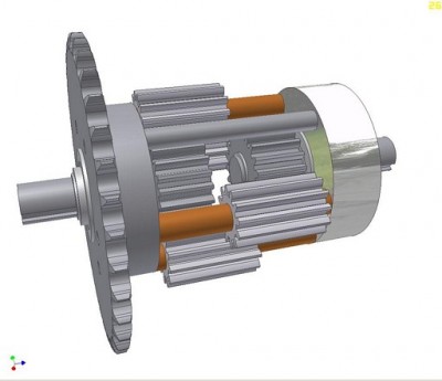

przekładnia planetarna
przekładnia planetarna, to przekładnia zębata, w której jedno, lub więcej kół nie ma stałej osi obrotu. wygląda, na przykład, tak:
no i świetnie. tylko co ona tu robi (znaczy: w tym temacie)? otóż przekładnia planetarna może z powodzeniem "robić za" dyferencjał. dokładniej: na bazie przekładni planetarnych można zbudować mechanizm, który - z racji swojej budowy - może robić dokładnie to, co robi klasyczny mechanizm różnicowy, czyli przekazywać moment z jednego źródełka na dwa (dwie osie) pozwalając jednocześnie aby dwie osie odbierające moment obracały się z różnymi prędkościami. przykład dyfra na bazie przekładni planetarnej:

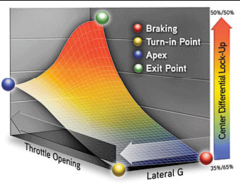

DCCD nie jest wyjątkiem. to jest połączenie przekładni planetarnej (gdzie nic się nie zmienia) i sprzęgła sterowanego elektromagnetycznie, którym steruje kierowca (więcej za chwilę).

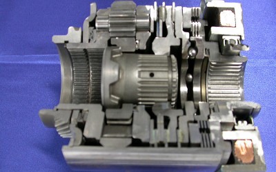

haldex

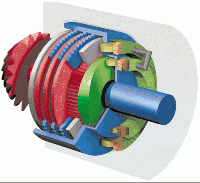

haldex produkowany jest przez szwedzką firmę Haldex (zbieżność nazw nieprzypadkowa).
tak naprawdę jest to sprzęgło, które potrafi samo się włączyć (zablokować). dlatego też stosowane to coś może być tylko między osiami samochodu. budowa i nieco mniej lajkonikowy opis działania - tutaj. a tu opis może nie bardzo lajkonikowy, ale za to 200x lepszy niż oryginalny z haldexa. wszystko jest wyłożone jak na tacy.
opis lajkonikowy jest jak następuje:
w haldex jest sprzęgło. sprzęgło tzw. mokre, czyli częściowo zanurzone w oleju. sprzęgło sterowane jest tłokiem (nazwijmy go głównym). tłok główny sterowany jest ciśnieniowo. znaczy, są przewody z olejem i jak ciśnienie w przewodach rośnie, to tłok zaczyna dociskać sprzęgło. ciśnieniem w przewodach sterujących głównym tłokiem sterują z kolei tłoczki pomocnicze, przy których są rolki. rolki z kolei stykają się z okrągłą tarczą. grubość tej tarczy jest zmienna (raz jest grubsza, raz cieńsza). takie coś nazywamy krzywką. (to zielone na rysunku niżej) jak rolki zaczynają jechać po krzywce, zaczynają przesuwać się do przodu lub do tyłu wzdłuż osi wału (rolki to te żółte). a teraz ważne: krzywka przymocowana jest do wału (osi), która jest napędzana (tej drugiej, zazwyczaj tylnej). rolki zaś są przymocowane do obudowy (to niebieskie), połączonej z osią (zazwyczaj przednią), która napędza. jeśli obie osie podłączone do naszego sprzęgła mają taką samą prędkość obrotową, sprzęgło jest rozłączone. oznacza to, że jedna z osi nie jest napędzana. w ogóle. taka sytuacja ma miejsce w normalnych warunkach drogowych. wówczas napęd przekazywany jest tylko na oś przednią a oś tylna obraca się z taką samą prędkością jak przednia tylko i wyłącznie dzięki temu, że "jest podłączona" do tego samego samochodu, co oś napędzana. jeśli jednak wystąpi różnica prędkości między osią przednią a tylną, rolki zaczynają jechać po krzywce (której grubość się zmienia) i przesuwają się wzdłuż osi sprzęgła (do przodu i do tyłu), naciskając na tłoczki pomocnicze (pomarańczowe), które z kolei zwiększają ciśnienie w obwodzie (szarym), na końcu którego jest tłok główny (to pomarańczowe bardziej na zewnątrz). tłok ściska sprzęgło i obie osie zaczynają obracać się z taką samą prędkością, a moment obrotowy zaczyna "być doprowadzany" do osi tylnej.
tak działał pierwszy haldex. zwracam uwagę, że zanim sprzęgło "się uaktywniło", musiała najpierw wystąpić różnica między prędkościami obrotowymi (tejże osi i osi przedniej) a potem tłoczki musiały zwiększyć ciśnienie do wartości pozwalającej na zaciśnięcie sprzęgła. stąd słynny "kiepski refleks" pierwszych haldexów.
haldexy teraz (generacja IV) mają w układzie zawór, który steruje siłą nacisku tłoczków. ten zawór sterowany jest elektronicznie. na podstawie danych z …. skądkolwiek (e.g. tych samych, których używa ABS). zmienna siła nacisku tłoczków, to zmienna siła zacisku sprzęgła, a ta z kolei jest proporcjonalna do momentu przenoszonego przez sprzęgło.
najważniejsze:
- to jest sprzęgło a nie mechanizm różnicowy. różnica jest ogromna, gdyż mechanizm różnicowy (przekładnia zębata) przekazuje moment na obie osie przez cały czas. sprzęgło, jeśli jest rozłączone, momentu na "drugą" oś nie przekazuje w ogóle.
- siła zacisku tego sprzęgła (obecnie) sterowana jest elektronicznie.
- moment przenoszony przez to sprzęgło (co wynika z kreski powyżej) jest sterowany elektronicznie.
- haldex może przenieść bardzo duży moment
- haldex może „wkroczyć do akcji” bardzo szybko, jeśli jest odpowiednio sterowany

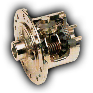

LSD mechaniczne
ponieważ już mam dosyć serdecznie różnych dryfów, potraktuję sprawę po macoszemu i pokażę najbardziej podstawowy wariant.
bierzemy otwarty mechanizm różnicowy i pomiędzy obudowę a poszczególne osie wstawiamy sprzęgła. zwykłe, czyli wielopłytkowe. znaczy: mamy jedno sprzęgło pomiędzy obudową a osią 1 i drugie sprzęgło pomiędzy obudową a osią 2. pomiędzy kołami koronowymi wstawiamy napiętą sprężynę. dostajemy układ, w którym sprężyna cały czas zaciska sprzęgła obu osi. jeżeli nie ma różnicy prędkości pomiędzy osiami - nic się nie dzieje. jeżeli pojawia się różnica prędkości między osiami, płytki sprzęgła "niesfornej" (przyspieszającej) osi zaczynają trzeć o płytki z obudowy. efekt: zanim "niesforna" oś zacznie kręcić się szybciej musi pokonać moment wynikający z siły docisku sprężyny i wspł. tarcia sprzęgła. jest to chyba najbardziej bezpośrednia realizacja konkluzji o dodatkowym, wewnętrznym momencie (zob. poprzednia opowieść)

DCCD
tak FHI nazwało swój aktywny dyferencjał. Driver Controlled Central Differencjal. co ciekawe, w Imprezach, „kontrola kierowcy” oznacza, że mamy możliwość zdania się na automatykę, albo ... ustalić podział momentu przekazywanego na osie ręcznie.
DCCD w zgrubnym zarysie składa się z:
- pierdyliona czujników wykorzystywanych w trybie automatycznym, kiedy rozdziałem momentu steruje automatyka. wśród tych czujników można znaleźć „cosie” mierzące: przyspieszenie boczne (w lewo/prawo), otwarcie przepustnicy, kąt odchylenia od kierunku, jazdy (yaw rate), prędkość obrotową kół, i sporo innych.
- przekładni planetarnej (otwartego dyferencjału) skonstruowanej tak, żeby przekazywać 41% dostarczonego do niej momentu obrotowego na przód i 59% na tył (te procenty były różne w różnych latach).
- sprzęgła wielopłytkowego sterowanego elektromagnesem, połączonego z ww. przekładnią. kiedy sprzęgło jest otwarte – przekładnia planetarna działa swobodnie przekazując moment zgodnie ze swoją konstrukcją. pisząc kolokwialnie: sprzęgło nie wtrąca się do jej działania. sprzęgło zaciśnięte uniemożliwia obrót osi z różnymi prędkościami. im mocniej zaciskamy sprzęgło, tym silniej przeciwstawia się ono różnicom prędkości obrotowych napędzanych osi. jeśli takie różnice wystąpią.
w trybie manualnym kierowca ustawia sobie „procencik” pokrętłem, czy inną wajchą i elektromagnes dociska sprzęgło z odpowiednią do tego ustawienia siłą. w trybie auto, natomiast, dzieją się cuda. dlatego, że docisk sprzęgła jest regulowany na podstawie odczytu ze wszystkich wymienionych wyżej czujników, przetworzonych przez algorytm sterujący sprzęgłem. oczywiście, przetwarzanie ma miejsce w czasie rzeczywistym. poniżej wykres pokazujący siłę docisku sprzęgła w funkcji przyspieszenia bocznego i położenia przepustnicy, w czasie pokonywania zakrętu. tak, tak. w trakcie pokonywania zakrętu DCCD zmienia charakterystykę dyfra centralnego. na bieżąco i zgodnie z "potrzebą chwili".

uwaga druga: od wersji MY06 (chyba), w DCCD stosowane są dwa sprzęgła. do sterowania pierwszym z nich używany jest mechanizm nazywany po angielsku „ball-ramp”. idea działania tego czegoś jest trochę podobna do krzywki w haldexie. są dwie tarcze, w jednej, wzdłuż obwodu są wyżłobione podłużne rowki o zmieniającej się głębokości. w tych rowkach, między tarczami są kulki. w pozycji „zwykłej” kulki leżą w rowkach tam, gdzie jest najgłębiej. jeśli tarcze obrócą się względem siebie – kulki przetoczą się wzdłuż wyżłobień. a ponieważ wyżłobienia są coraz płytsze – kulki przetaczając się, coraz bardziej „wystają” z tarczy z rowkami. w efekcie dwie tarcze się rozsuną (zwiększy się odległość między nimi). jeżeli jednej z tarcz uniemożliwimy przesuw (wzdłuż osi) a do drugiej „podczepimy” sprzęgło, to dostaniemy kolejny rodzaj LSD. obrót tarcz względem siebie powoduje ruch kulek wzdłuż rowków, zwiększenie odległości między tarczami i nacisk jednej z tarcz na sprzęgło. coby je zablokować.
kiedy osie napędzane zaczynają obracać się nierówno, sprzęgło sterowane przez „ball-ramp”jest w stanie wygenerować 30% swojego "wewnętrznego" momentu obrotowego, czyli skorygować o 30% moment generowany przez przekładnię planetarną. jeśli to nie wystarcza – elektromagnes zaciska drugie sprzęgło. to wielopłytkowe. aż do pełnego zblokowania osi napędzanych.
dlaczego dwa sprzęgła? bo rozwiązanie mechaniczne jest szybsze niż elektronika, więc całość reaguje bez opóźnień (dzięki mechanicznemu sterowaniu pierwszego sprzęgła) i jest sterowalna (dzięki sterowanemu elektroniką sprzęgłu drugiemu)
a tu mechanizm w całej swojej krasie (ma wielkość kubka). tylko nie wiem, z którego to rocznika Imprezy, bo budowa DCCD zmieniała się kilkukrotnie.
