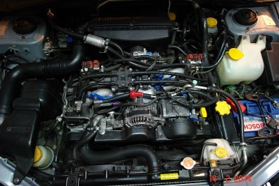

Witam, właśnie wróciłem z garażu i chciałem pokazać efekt mojej kilkudniowej pracy...
To co szło to wykręcałem i czyściłem, każda możliwą śrubkę, to co zostało wykręcone zostało oczyszczone z nalotu rdzy i potraktowane smarem miedzianym.
Alternator i sprężarkę klimy czyściłem wkrętarką z nakładką drucianą
Większość metalowych elementów łącznie z obudową rozrządu zawiozłem do malowania proszkowego (antracyt i niebieski mat) większość elementów nie widoczne na zdjęciu, ale było ich ok.20
Co sądzicie o tych niebieskich wstawkach bo moim zdaniem trochę przesadziłem, no ale nic na razie tak zostanie.
Większe zabrudzenia czyściłem preparatem Dimer (oczywiście tylko metalowe) a tam gdzie nie było swobodnego dojścia to pędzelek i nafta (całkiem fajnie puszczało)
teraz pytanie do was:
czym można wyczyścić gumowe węże tak aby się nie świeciły jak po plaku, chciałbym uzyskać głęboką czerń w macie
tylko proszę nie pisać że te czerwone wtryskiwacze gazu tam nie pasują, one tam już były jak go kupiłem
