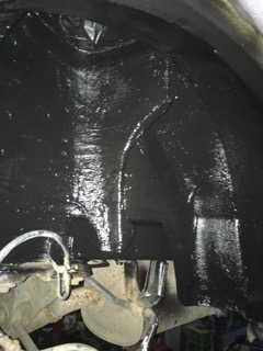

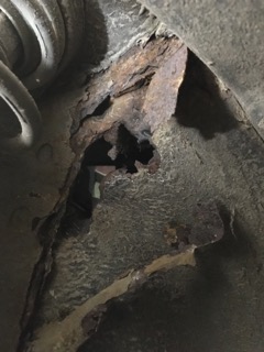

Post 17 maja 2020, o 19:58

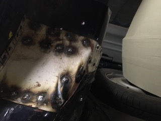

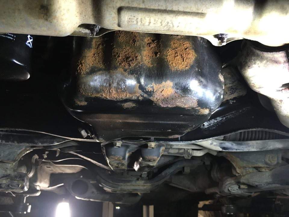

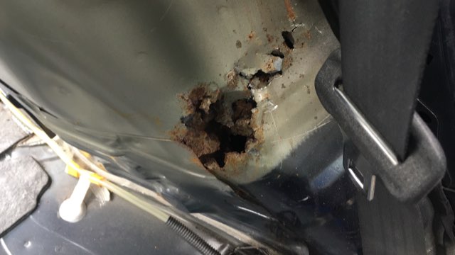

Troche rdzy
Ciara
Auto: Impreza GL 2.0

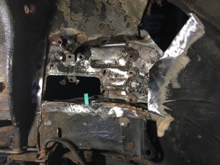

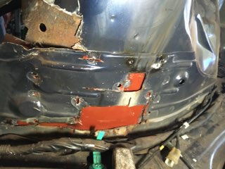

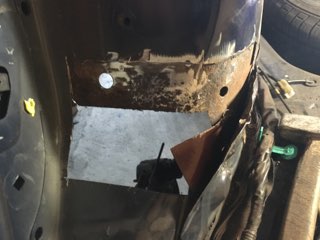

[S][Z] MY 05 Subaru Forester 2.5 XT Salon Polska
Post 17 maja 2020, o 20:01

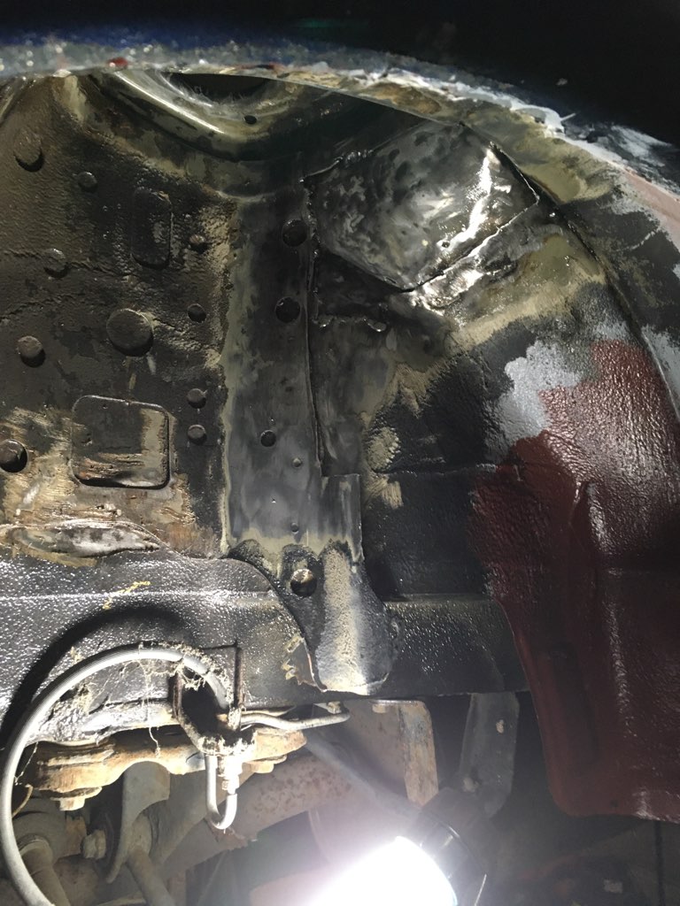

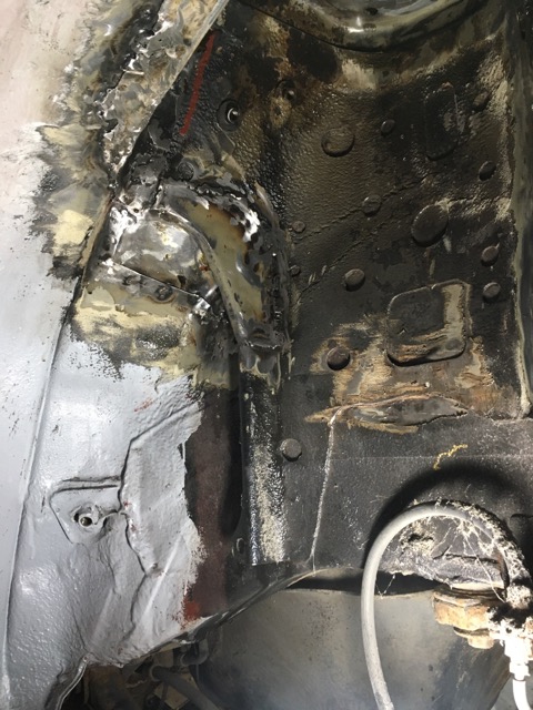

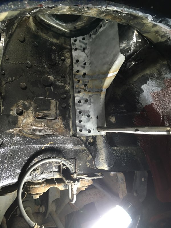

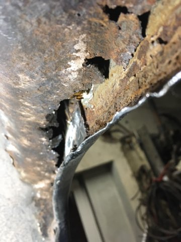

Troche wycinania i spawania
Ciara

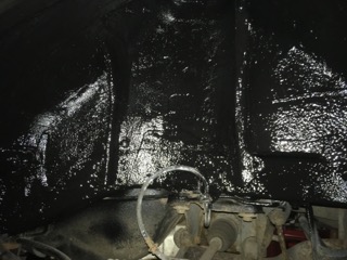

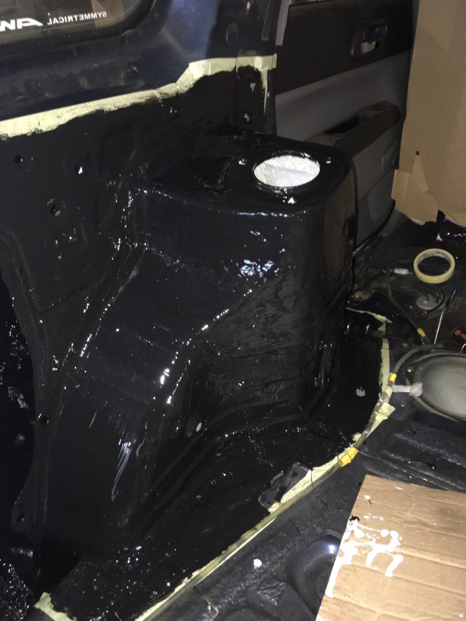

Post 17 maja 2020, o 20:04

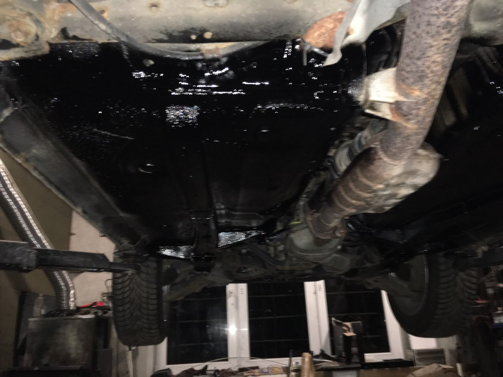

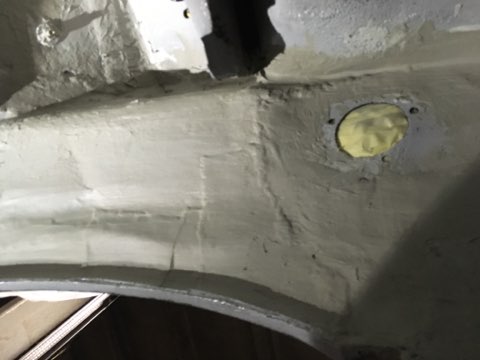

Juz coraz bliżej końca

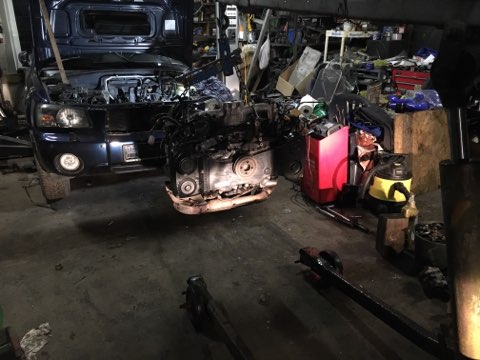

Pierwsze odpalenie:
Tak ryczy póki co:

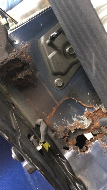

Czyli podsumowując serwisując auto pogwarancyjnie u Kopra to już taki serwis na pół gwizdka skoro nie zauważyli tak posuniętej korozji tylnej części nadwozia a tym bardziej spalania oleju na poziomie 2,5 litra na 1000 km ... Ale najważniejsze ze wszyscy wyciągneli z tej sytuacjii nauczke i bedą następnym razem uważać. Auto wróciło do życia w rozsądnych pieniądzach i na pewno jeszcze długo pojeździ. Aczkolwiek remonty silników Subaru w Polsce to dla mnie nieporozumienie i nie mam pojęcia skąd w serwisach takie ceny ... Czy to u Crafita czy w MTS Dzierżoniów. Raju powodzenia i mam nadzieje ze tym razem naprawde sprawdzasz dokładnie sprzedawane samochody bo zła opinia dlugo sie ciągnie przy wpadce ...

Alan, wiadomo to zależy od zakresu zniszczeń w silniku ale to co bylo u mnie czyli wymiana panewek głównych i korbowych + pierscienie + wzmocnienie smoka olejowego + wymiana uszczelek głowicy na stalowe żeby pozbyć sie problemu upg to mniej wiecej taki jaki jaki raju wysłał shermanowi jako rekompensate. Wyjęcie i włożenie silnika we własnym zakresie oczywiście. Przy stukającej panewce koszt wzrasta o 1500 zł z powodu kupienia nowego wału. Tak naprawde ten magiczny koszt remontu 2.5t przy mega zużyciu oleju na poziomie 15 tyś zł w ASO Subaru albo 6 tyś przy UPG to jest dla mnie jakiś kosmos przez co ludzie boją sie silników boxera. Mi remont zrobił użytkownik forum i zrobił to dobrze bo po przejechaniu 1000 km na dotarcie a teraz 800 km na pełnym ogniu pobór oleju jest zerowy bo sprawdzam olej co 100 km. Remont motoru trwał 4 dni.
