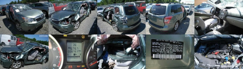

Google po VINie znajduje takie oto zdjecie,ktore mniej wiecej zgadza sie z zeznaniami handlarzy z Bialegostoku. Twierdza, ze nie kladli szpachli tylko wstawiali cale elementy (szczegolnie drzwi hehe)

paterro23 pisze:Google po VINie znajduje takie oto zdjecie,ktore mniej wiecej zgadza sie z zeznaniami handlarzy z Bialegostoku. Twierdza, ze nie kladli szpachli tylko wstawiali cale elementy (szczegolnie drzwi hehe)
paterro23 pisze:... i w ogole stan idealny...
:giggle: :mrgreen: :giggle:
Rzeczywistość jest taka że jak znajdziesz w USA coś co będzie w jako takim stanie do odbudowy i sprowadzisz to sam (przez pośrednika oczywiście) to przy obecnym kursie dolara zysk będzie wcale nie taki duży. A jak widać na załączonym obrazku handlarzom się opłaca bo nie oni będą tym potem jeździć.

Od strony kierowcy wyglada jeszcze lepiej :o Zdjecia wyszukane przez DobregoWujka.
Zostane na razie przy moim 10-cio letnim SG, stary ale jary i nie zawiera kawalkow przystanku i lawki...

Hehe, dlatego chciałem blachy i dokładnie słupki sprawdzić, tego się spodziewałem :)
Ciekawe jak naprawiony.

Masakra.
Wygląda jak by wpadł pod pociąg między Stanowy.

maciek20186 pisze:Masakra. Obrazek
"Panie dwie ryski tylko mial...pociag go przejechal..." :whistle:

To po prostu złom i tyle :-/
