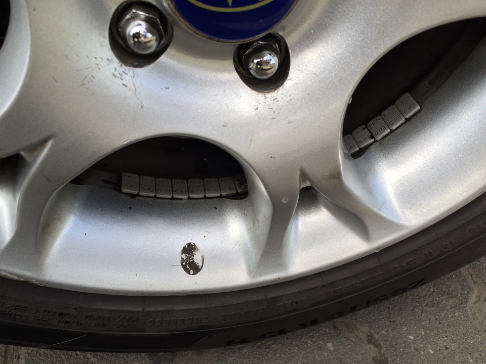

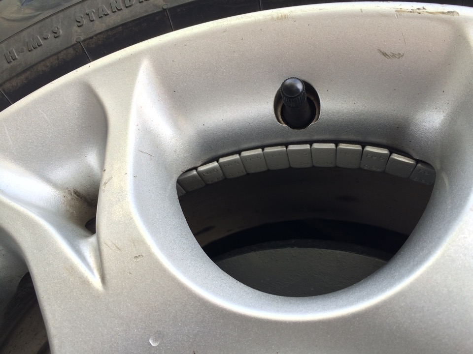

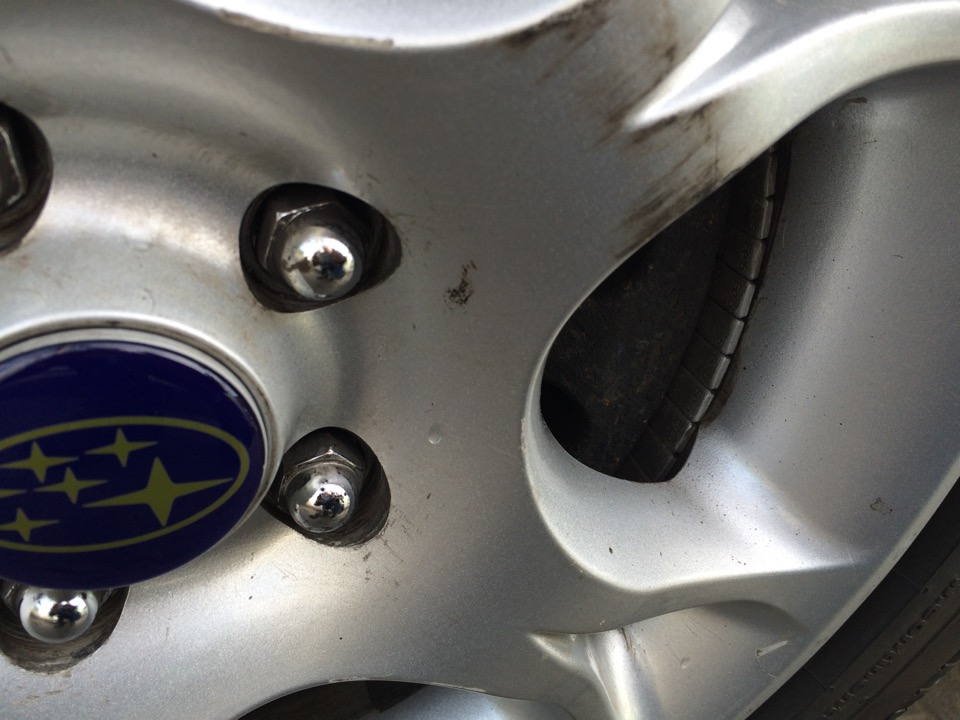

Trzy spośród czterech moich felg wyglądają tak, jak na obrazkach poniżej. Ale żadnych wibracji nie odczuwam, przynajmniej nie do 150 km/h, bo więcej chyba jeszcze nie jechałem. Opony jeszcze „poniemieckie” (Continental ContiCrossContact LX 2), bo nowe zimówki, które zakupiłem tuż po kupnie auta, już zdjąłem.

komor, ciężarki służą do wyważania, a nie do ozdabiania kół :giggle:
Polubił: 309 razy
Re: Opony Michelin CrossClimate - moja opinia i prośba o pomoc
Post 18 maja 2016, o 17:08
komor, a czy te felgi są na pewno proste?

So What! pisze:komor, a czy te felgi są na pewno proste?
Bardzo dobre pytanie.

Trudno mi powiedzieć :) Niestety nie zwróciłem uwagi na ilość ciężarków gdy były zimówki, więc nie wiem czy one są ze względu na felgi, czy ze względu na te letnie opony założone teraz. Ale panowie oponiarze nic nie marudzili, a pytałem czy wszystko OK.

komor pisze: Trzy spośród czterech moich felg wyglądają tak, jak na obrazkach poniżej. Ale żadnych wibracji nie odczuwam, przynajmniej nie do 150 km/h, bo więcej chyba jeszcze nie jechałem.
U mnie problem obecnie występuje powyżej 140 km/h. Licznikowo. Czyli realnie powyżej 130.

W weekend planuję zdjąć koła, przeczyścić miejsca łączenia, posmarować pastą CU i się zobaczy.
EDIT: Po dokładnym wyczyszczeniu i przesmarowaniu jest w miarę OK. Jednak serwisy takimi "drobiazgami" po prostu nie zawracają sobie głowy.
