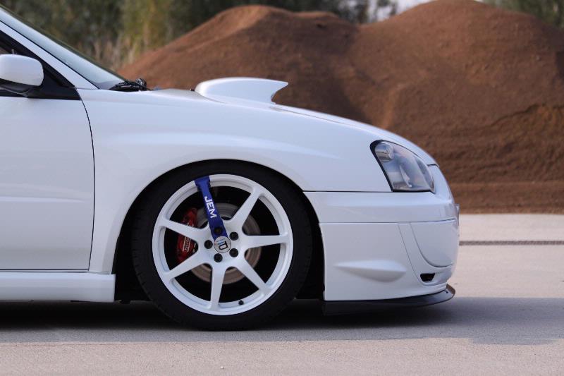

Przeglądając świat motoryzacji a mówiąc krótko szukając jakiegoś paździerza znalazłem takie cuś :arrow:
Co to takiego ?

Piter 35, biełe feluńki prodrive z maźniętym designersko pasiakiem 8-)

gpruszko, Właśnie to wyglądało jak by to było coś przyczepione . Jakieś zabezpieczenie :idea: :?:

Piter 35, nie wygląda to na zabezpieczenie, sądzę że po prostu chodzi tu o design :idea:

Piter 35 pisze: Przeglądając świat motoryzacji a mówiąc krótko szukając jakiegoś paździerza znalazłem takie cuś
Piotrus, o co pytasz?
to malowanie felgi niebieskie?
