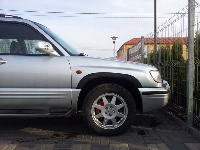

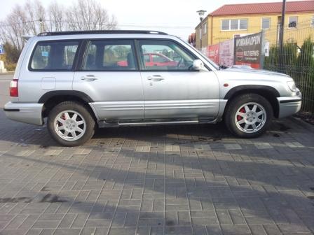

Niniejszym zatem padały pytania jak to wygląda na ciemnych felgach... miałem założone przez 2 tyg speedline 16`` et55 ale jakoś wizerunkowo mi nie spasowały..
więc leża sobie obecnie na allegro..
Oryginalne poszły jednak do renowacji ( nie musiały być prostowane mimo 10lat na karku !!! ) no i zaszalałem z kolorkiem..i 340 plnów jak nówki sztuki ....
zdjęcia co i jak :-)

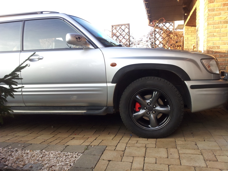

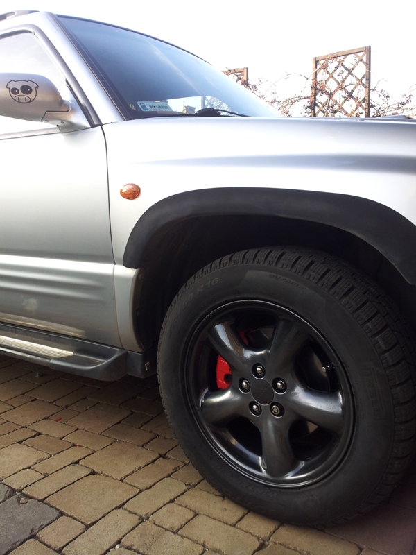

W każdym razie, jak już to i ja pochwalę się ciemnymi felami.
W zeszłym roku pomalowałem (sam :thumb: ) felgi pod kolor wymienionych na ciemne słupków "C".
Mnie się podoba :first:

Natomiast ciemne / gunmetal felgi jak najbardziej Forkom pasują, własnie mozliwie pod kolor tego ciemniejszego plastiku :thumb:
