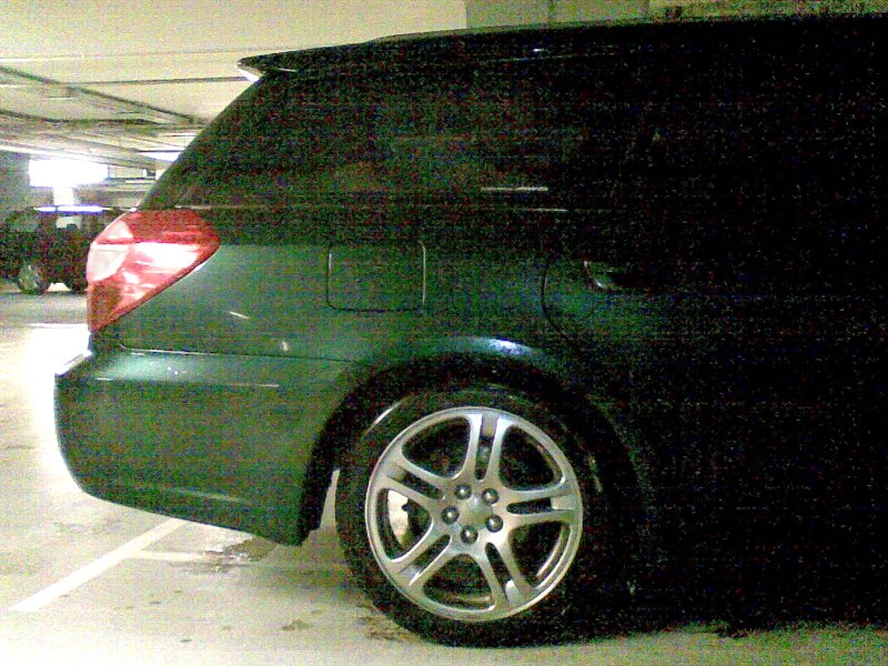

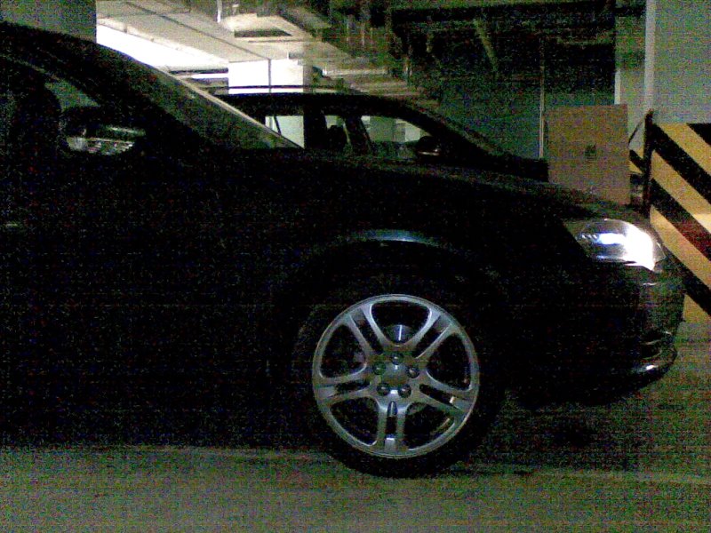

Post 18 mar 2011, o 22:19
Dzisiaj założyłem na kilka dni do Legacy FZ90 i jeżeli ktoś miałby pomysł aby zakładać te opony do jakiegoś dupowozu, to stanowczo odradzam. Twardo jak cholera, huczy niemiłosiernie (kolosalna różnica w stosunku do zimówek GY UG6). Pomijając już fakt, iż Legaś na WRXowych 17 wygląda jak kupa ;-)

Re: Opony letnie
Post 19 mar 2011, o 14:29
Ojtam, ojtam.
Twardo i głośno. I pewnie ślad bieżnika zostawiają nieładny. A, i brzydko pachną i są niesmaczne :razz:

Godlik pisze:Dzisiaj założyłem na kilka dni do Legacy FZ90 i jeżeli ktoś miałby pomysł aby zakładać te opony do jakiegoś dupowozu, to stanowczo odradzam. Twardo jak cholera, huczy niemiłosiernie (kolosalna różnica w stosunku do zimówek GY UG6). Pomijając już fakt, iż Legaś na WRXowych 17 wygląda jak kupa ;-)
Woow a chcialem te fele do mojego brac ... Uff

Godlik pisze: Twardo jak cholera, huczy niemiłosiernie (kolosalna różnica w stosunku do zimówek GY UG6).
SZ90 w porównaniu do całorocznych, które miałem wcześniej są dużo miększe (tzn. takie wrażenie z jazdy przy wybieraniu nierówności), bo rzeczywistość zupełnie inna. Hałasują - kiedyś, po dłuższym postoju auta na parkingu myślałem, że mi się szczęki od ręcznego zakleszczyły, a to tylko... opony. Ale szumi tylko w okolicach 60km/h i to całkiem przyjemnie. ;-)
Godlik, za to mam nadzieję, że przekonasz się do tych opon latem.
jarmaj pisze: A, i brzydko pachną i są niesmaczne
A żebyś wiedział, nosa urywało jak się do garażu wchodziło... i co ja Ci poradzę jak śmierdziały, no śmierdziały, po prostu. :-p
A teraz doczytałem, że to testowo. Zakładaj, nie bądź miętki. :P

Napisałem wyraźnie - nie do dupowozu. Założyłem na chwilę do Legasia (bo muszę legasiowe fele pomalować) swoje koła z GTka.
A w Imprezie jeżdzą już jakiś czas (widać je np. w awatarze) i bardzo je sobie chwalę :-p
