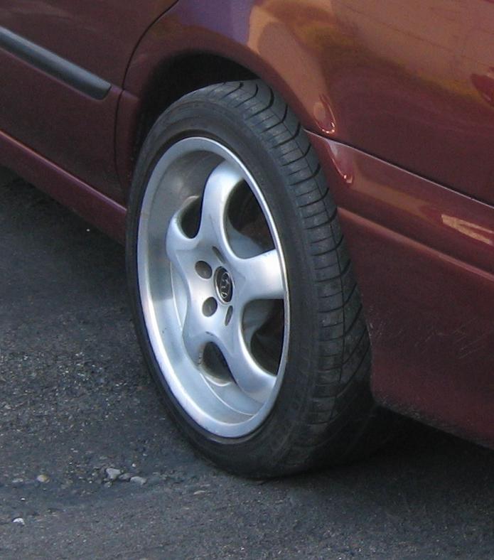

witam na lato mam 225/45 R17 ET 35 są za szerokie bieżnik opony jest poza obrysem auta, na zimę 185/65 R15 większy komfort dobre w grząskim terenie lecz po zakrętach nie dają odpowiedniej stabilności , planuje na przyszły sezon letni zmienić na jakieś R16 o mniejszym ET i węższe bo te "ciagną" autem w koleinach na jaką szerokość przejść aby tego nie czuć :?:

Jak Ci ET35 wystaja poza obrys auta, to zeby nie wystawaly musisz zalozyc felge z wiekszym ET, a nie mniejszym. Tylko musisz uwazac, zeby w koncu opona nie zaczela wadzic o sprezyne w nadkolu.

Czy te Twoje felgi co masz obecnie zalozone sa oryginalne? ET35 na Legacy to cos mi sie nie widzi. Potrafisz je tutaj odszukac?

to nie są oryginalne felgi załączę foto
dzięki za linki
podobno ET 42 jest optymalne tak rzekł gość z serwisu
