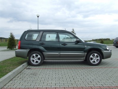

A z innej beczki: czy ktoś bieglejszy w programach graficznych potrafi mi pomóc wyobrazić sobie, jak np. takie felgi (o, właśnie, ET ideał, ale szerokość 7):
http://forum-subaru.pl/bb3/viewtopic.php?f=5&t=7428
wygladałyby na np. takim Foresterze:

A nie, białe, grafitowe i czarne też sobie na nim wyobrażam... :roll: Może najmniej białe - Forek ze skórzanym wypoczynkiem jakoś mało sportowo się kojarzy ;-)

Z felg 16, aktualnie moim faworytem są te dedykowane do Forestera 2.5 xt MY'05 (6x2 szprychy, nieco podobne do wrxowych 5x2 siedemnastek z tego rocznika). Gdyby ktoś miał na zbyciu... :roll:
Przypadkiem natomiast odkryłem, że te które mam teraz (patrz foto wyżej) to jest opcja "sportowa" - w kazdym razie jako takie, wraz z dodatkowymi spoilerami, progami, innym grilem, owiewkami, etc. występują w sipowskim folderze Forestera 2.5 z 2005 roku :whistle:
O cholera, a ja głupi, w błoto na nich próbuję :evilgrin:
