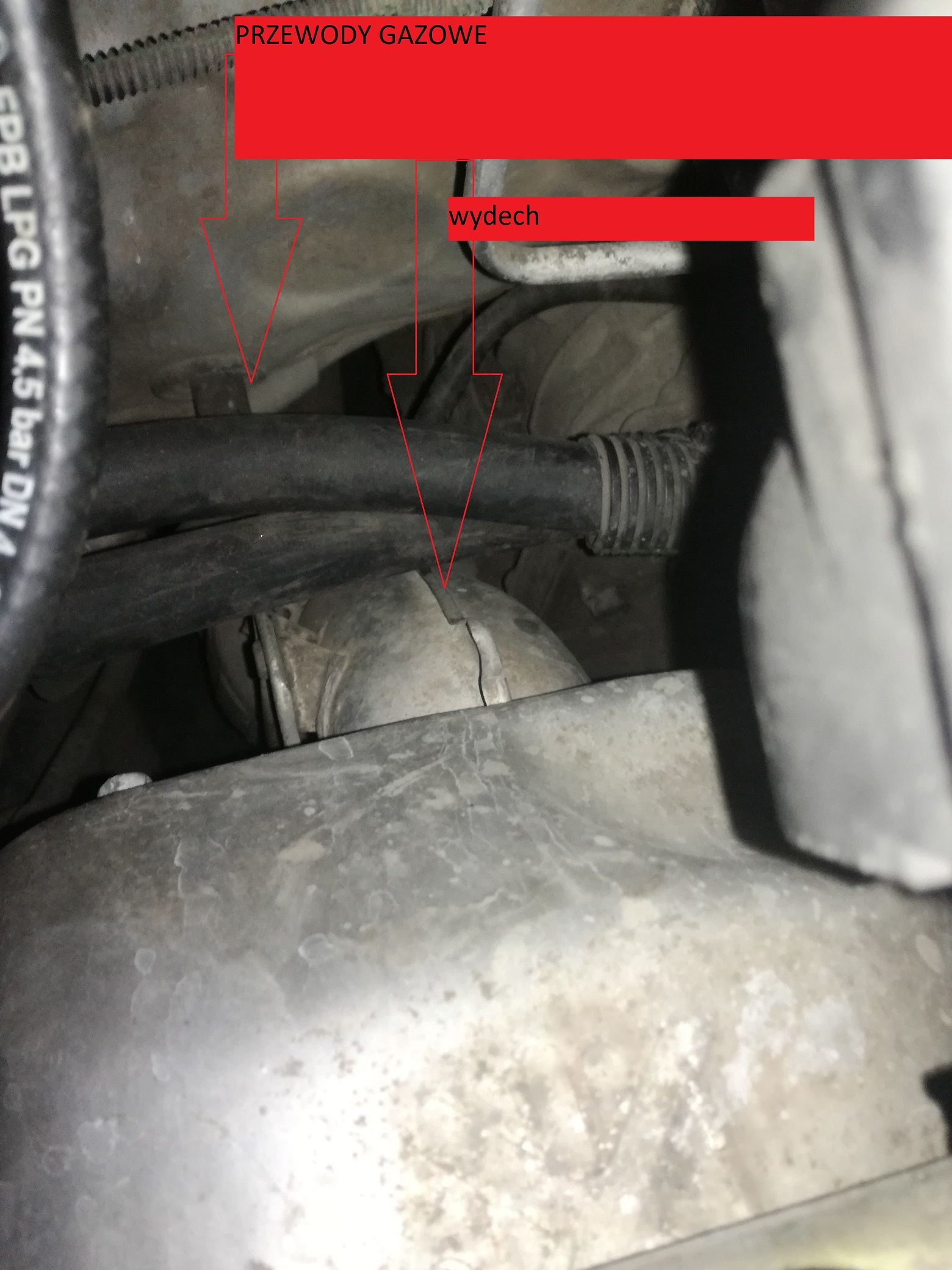

Oddałem do LPG masters auto na serwis, wymianę wtrysków i reduktora, STROJENIE.
O ile montaż przeprowadzony prawie prawidłowo, poza przewodem od gazu dotykającym wydechu (wystarczyło złapać przewody trytytytką wyżej)
, luźnymi cybantami na listwie. Nie potrafił wystroić tego auta kilkukrotnie na yeti i hana.
Cenowo - tanio nie było... 4x yeti, filtry czaja x2 z papierem w środku, reduktor kme gold 1600 pln z montażem i zjebanym strojeniem -, aczkolwiek jakby wszystko było dobrze na pewno bym go polecał, cena rzecz drugorzędna przy zadowoleniu klienta.
Auto gasło przy mocnym hamowaniu. Pan stwierdził że wtryski do reklamacji. itd itp, po kilku tygodniach dostałem inne wtryski po delikatniej kłótni - hana- niestety nie dało się tego zestroić u ww "montażysty"
Oczywiście mogłem dalej jeździć na reklamacje, ale szkoda mi było auta po tym jak jezdziłem 3 h szarpiącym i gasnącym autem z właścicielem tego warsztatu nie wiedząc co jest tego przyczyną i jak to rozwiązać <żałuje że tego nie nagrywałem> .
Więc uważaj żebyś się nie wkurwiałał jak ja i nie płacił 2 razy
