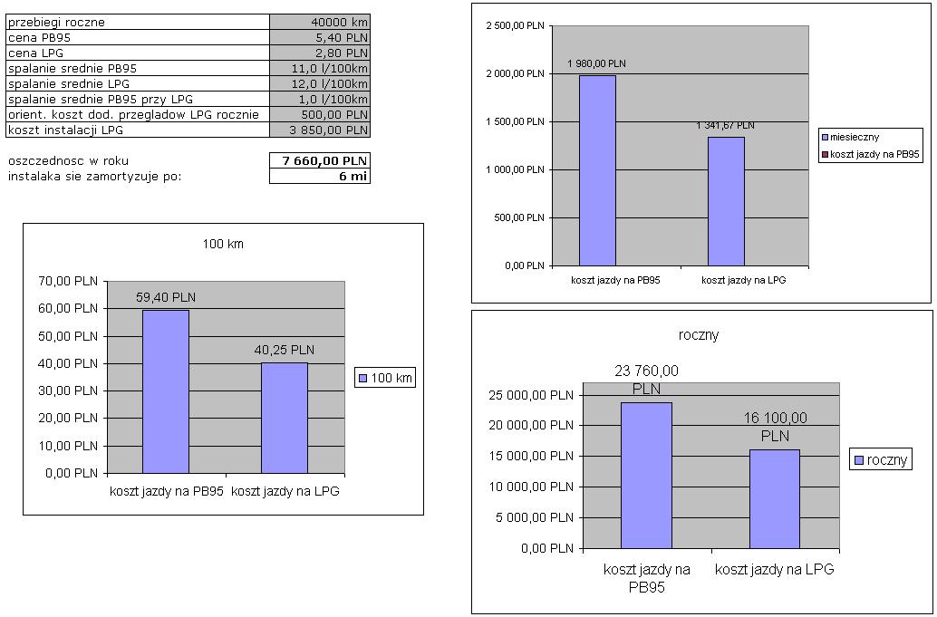

na szybko
uprzedzajac pytania - ceny paliw niemieckie, polskie wychodza podobnie

mi przy moich przebiegach wychodziłoby ponad dwa lata. Ale ja przyjąłem dużo wyższe spalanie na LPG i doliczyłem koszty przeglądów.

naLeśnik, nie chcialo by mi sie bawic w tej sytuacji ...

Przy krajowych cenach Pb, wykres dalej się spłaszcza

Konto usunięte, z 6 m-cy amortyzacji robi sie 7 ;-)

gregski pisze:Konto usunięte, z 6 m-cy amortyzacji robi sie 7 ;-)
nawet jakby było 8 miesięcy to jest to bardzo szybko i jest o co walczyć

gregski pisze: na szybko
Musisz jeszcze doliczyć rozruchowe zużycie benzyny, tak gdzieś 1-2 l/100 km.

hogi, jest... przyjalem srednio litr, bo latem i zima jest inaczej.. poza tym ja duzo dlugich tras trzaskam i wtedy odpada zimny rozruch
