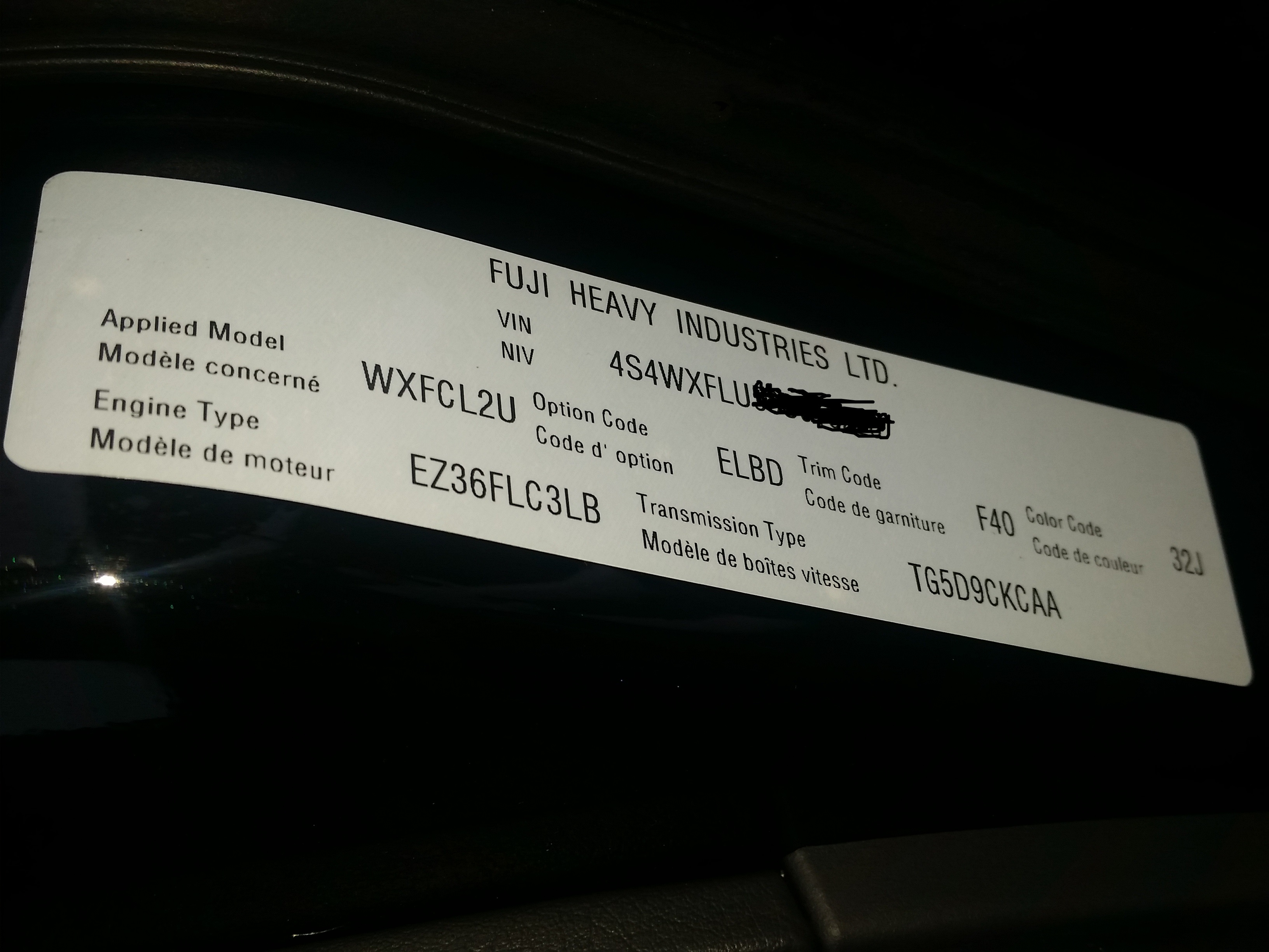

Już chyba o tym pisałem, kupiłem Tribece z przebiegiem 213kkm, od razu założony LPG (nieJako) i pomierzony luz zaworowy, tylko na jednym zaworze była dolna tolerancja reszta w nominale, po stanie uszczelek i śrub widać było że nigdy wcześniej nie było grzebane przy silniku, więc też luz zaworowy nie był regulowany. Przejechane prawie 40kkm od momentu zagazowania i niczego niepokojącego nie zaobserwowałem, silnik w mrozy odpalał od strzała, pracuje równo, więc chyba LPG szybszych zmian nie uczynił w silniku. Co prawda teraz jak będę się bawił z przekładnią to myślę jeszcze raz zrzucić dekle i pomierzyć luzy.
I jeszcze taki dodatek, bo nie wiem czy wszyscy dotarli do tej tabelki z dekodowania oznaczeń silnika Subaru, mója Tribeca do wersja EU i piate oznaczenie ma F, czyli jakas modyfikacja pod LPG była uczyniona.

lutek34, ciekawa informacja z tym F w kodzie VIN. Ktoś jest w stanie potwierdzić, że rzeczywiście Tribecka mogła mieć wzmacniane gniazda?

Nie kodzie VIN ale w kodzie silnikamarkos007 pisze:lutek34, ciekawa informacja z tym F w kodzie VIN. Ktoś jest w stanie potwierdzić, że rzeczywiście Tribecka mogła mieć wzmacniane gniazda?
