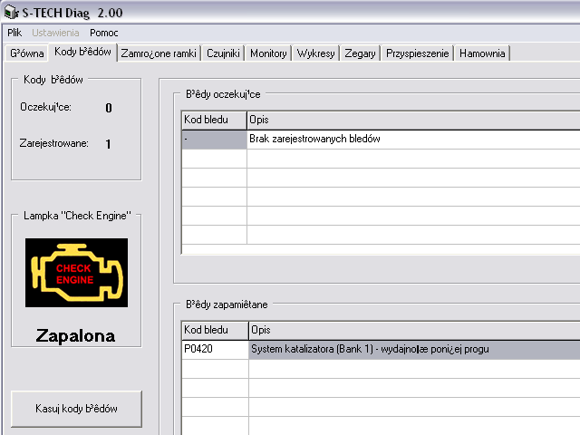

Check Engine mi sie zapalila ze trzy tygodnie temu, poczekalem z tydzien czy zgasnie - nie zgasla - odczytalem blad:

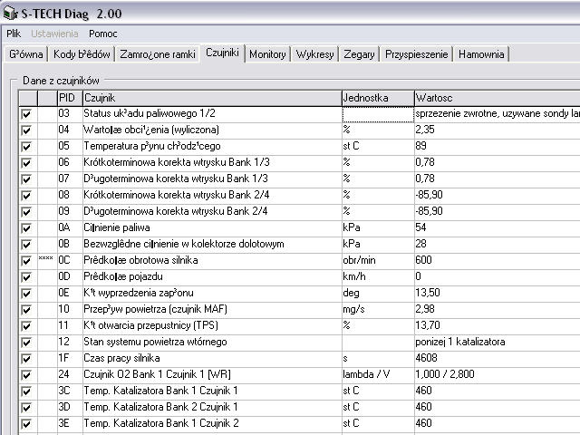

przy okazji robiac screenshota z wartosci na wolnych obrotach:
zgasilem, znow sie pojawila lampka check po jakis 250 km...
radźcie, tegie glowy... :cofee:

z opisu wynika, ze pad katalizatora... - wydajnosc ponizej progu...
nie bardzo wiem co to oznacza... ze roznica miedzy lambdami za mala chili juz nie dopala? czy wydajnosc znaczy opor jaki stawia gazom jest za duzy?

u mnie ewidentnie dlugoterminowa korekta wtrysku ma kosmiczne wartosci..
dzis skasuje blad i odczytam parametry, ale mi to wyglada na zbyt bogata mieszanke gazu lub faktycznie komp widzi z lambdy przed katem zbyt bogaty sklad bo kat przyblokowany .. pojezdze na benzin i zobaczymy.
w kazdym razie chce z tym zrobic porzadek. przeez 55kkm nie mialem zadnych problemow,check engine nie zapalala sie WCALE i tak musi byc dalej.
