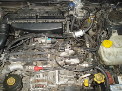

Co do instalacji, to mogli lepiej poprowadzić przewody i dać bliżej wtryskiwacze. Czujnik ciśnienia jest przed filtrem, i wydaje mi się ze to błąd. Mam zamiar samodzielnie to pozmieniać.

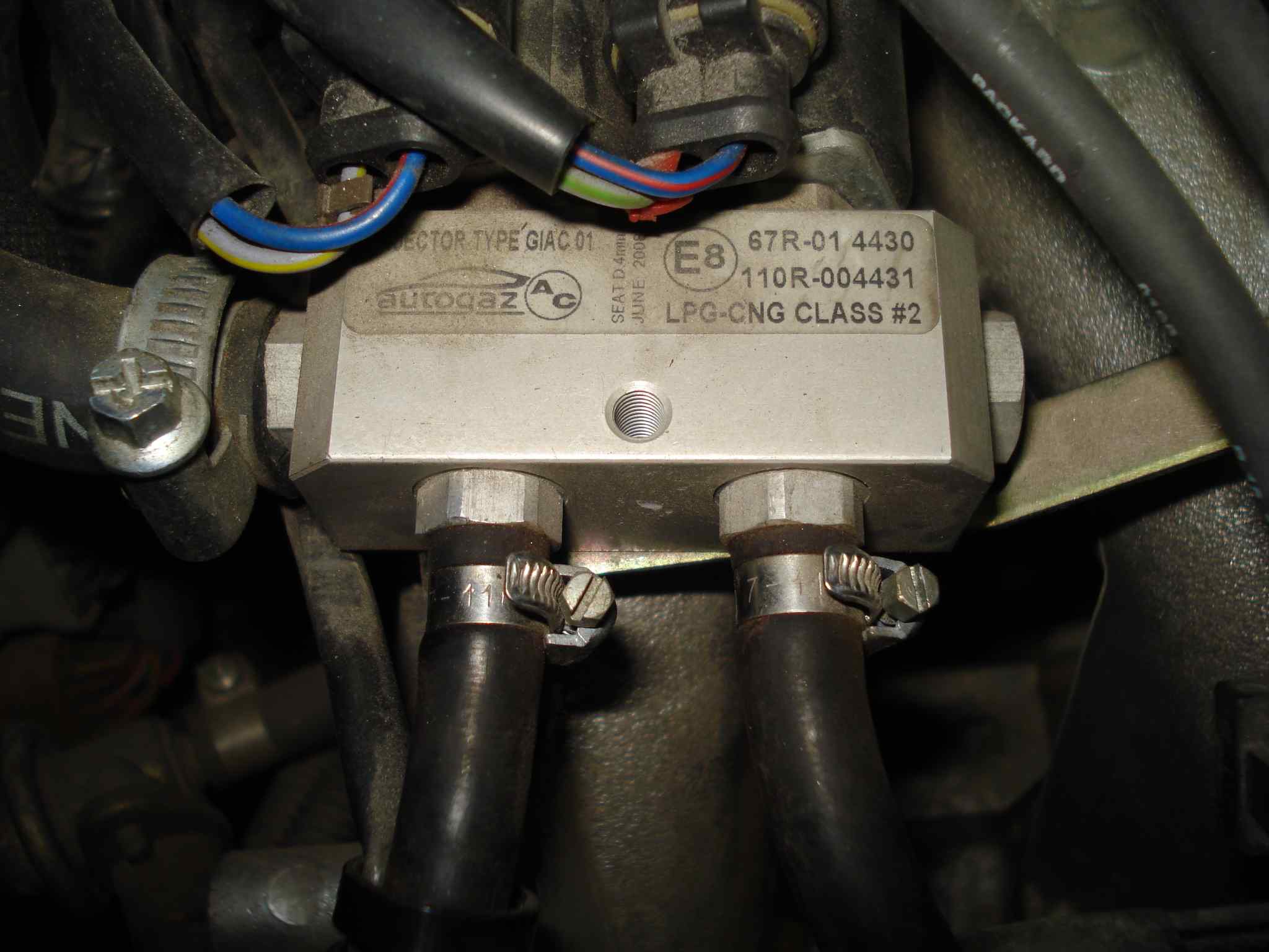

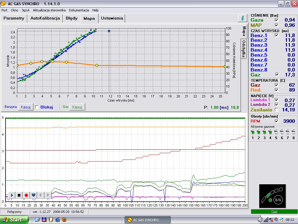

Kolektor był ściągany podczas montażu? Jakie wtryski? Poza tym reduktor za słaby - do Imprezy 1.6 może i by się nadał. Wklej zdjęcia spod maski, a w szczególności wkrętek w kolektorze i wtrysków. Założe się, że wtryski to czerwone Valteki czyli natańsze padło. W tym szukałbym kłopotu.
Re: LPG w SUBARU,za i przeciw..porady i ciosy ;]

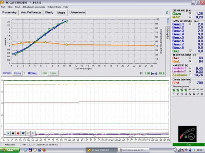

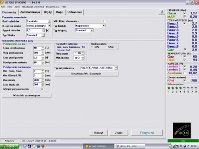

helo, masz Staga - kup kabel za 50zl na allegro, sciagnij oprogramowanie i instrukcje z ac.com.pl i zrob screenshoty. Podglad parametrow nie powoduje utraty gwarancji. Dopiero gdy bedziesz chcial cos zmienic wyskoczy informacja, ze zmiana spowoduje utrage gwary.
Screenshoty+zdjecia spod maski wiele ulatwia, bo teraz to wrozenie z fusow.

Kabelek już w drodze, podepnę i wrzucę screnshoty.

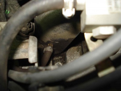

Po u umiejscowieniu wtrysków stwierdzam ze na bank nie ściągali kolektora, dysza wtrysku zasalania śrubę mocująca kolektor.

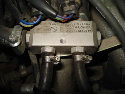

Wtryski to Autogaz - G/AC 01

Mam już interface:
