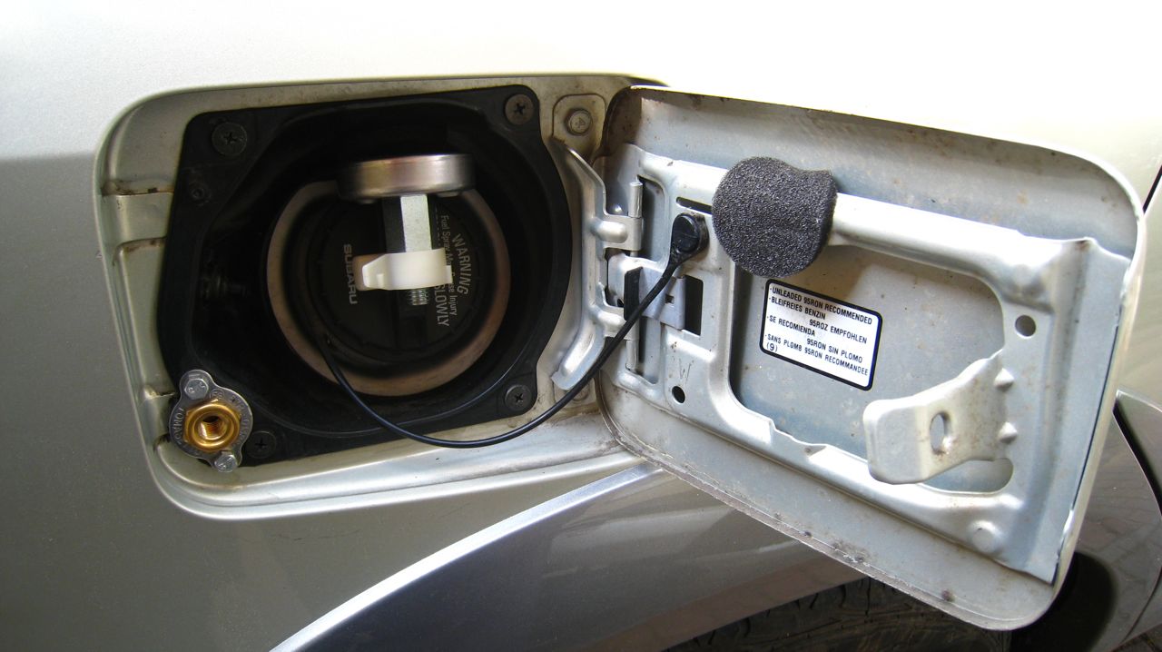

gregski pisze: Aha, jak mawia Michal gniazdo wstydu mam niestety ukryte pod klapka. Chcialem brutalnie w blotniku, ale ponoc wloski standard gniazda nie nadaje sie do montowania w blasze.. gniazdo nie bylo by szczelne, ponoc robione do montazu w plastiku zdezaka.. szkoda, bylo by wygodniej...
Teraz mam maly gwint pod klapka i musze w nie przed takowaniem wkrecac adapter. Musze zrobic jakies mocowanie tego 'grzybka' pod klapka wlewu.
gregski, po pierwsze gratuluję tej proekologicznej decyzji ;-)
A po drugie, gniazdko dyskretnie ukryte pod klapką ma tą zaletę, że nie zwraca uwagi, gdy wjedziesz tam gdzie auta z lpg sa niemile widziane (i nie mam na myśli podjazdu przed domem Jarmaja ;-) )...
w Niemczech trafiają się jeszcze takie miejsca, np. parkingi podziemne pod niektórymi budynkami...
Wkręcania złączek i tak byś nie uniknął, bo w PL i D są przecież inne standardy gniazd...
ja, kiedy jeździłem OBK na lpg to woziłem w aucie aż trzy przejściówki: na PL, D i NL :giggle:
g-r-z-e-s

gootek, dzieki za gratulacje. jarmaj sie na pewno przylacza :giggle:
Co do przejsciowek - co raz wiecej stacji w Niemczech ma dystrybutory z dwoma wezami - standard wlosko/polski i niemiecki wiec nie ma bolu. Holenderska przejsciowke wozilem w volvo, teraz sobie odpuszcze kolejny zlom - wiekszosc stacji ma przejsciowki no i w Holandi jestem tylko raz, dwa razy w roku wiec jakos sobie poradze ;-)

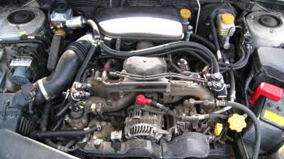

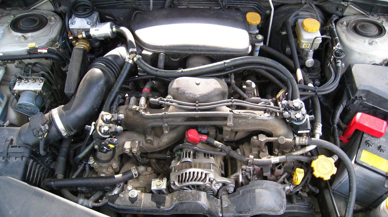

dla zainteresowanych boxerek z rownoleglym zasilaniem
Post 7 maja 2009, o 16:45
oraz moj patent na wlew i mocowanie koncowki wlewu (co by nie smierdziala po tankowaniu w aucie)

Gregu masz gaz w swoim OBK :?: Od kiedy :?:
Re: LPG w SUBARU,za i przeciw..porady i ciosy ;]
Post 7 maja 2009, o 22:49
Czeka, aż mu, wiesz co, przywieziesz... :giggle:
naLeśnik
Auto: destrukcja
Post 7 maja 2009, o 22:52
gregski pisze: dla zainteresowanych boxerek z rownoleglym zasilaniem
fajnie to wygląda, a i patent sprytny
Post 7 maja 2009, o 22:58
Piter 35 pisze: Gregu masz gaz w swoim OBK :?: Od kiedy :?:
niecaly miesiac?
poczytaj tutaj ... pisalem co i jak... 8-)
FUX zrob ciut jasniej bo slabo widac o co cho.. ;-)
Post 7 maja 2009, o 23:04
gregski pisze: FUX zrob ciut jasniej bo slabo widac o co cho..
neony.. :giggle:
