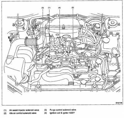

Re: Błąd P0066-Subaru Legacy 2.0 125km LPG BRC
Witam.
Sprawa na szczęście się rozwiązała, okazała się dzięki opatrzności błaha.Po wnikliwym przeglądaniu zagranicznych forum natknąłem się na skan który pokazywał część,której dotyczyła w/w usterka (oznaczona na schemacie nr.1).Po podniesieniu maski zlokalizowałem szybko daną część,która odmówiła posłuszeństwa.Po krótkim przyjrzeniu się zwróciłem uwagę na przewód który był "podpięty",okazało się że nie do końca.Chwyciłem wtyk i wsunąłem go do końca aż usłyszałem "pstryk",po tym serce zaraz szybciej mi zabiło,bo było wtedy jasne,że to musiało być TO! Kostka nie była spięta,tylko nasunięta na siebie.Nie wiem jak do tego mogło dojść,w każdym bądź razie niechciany i nielubiany przez wszystkich Check Engine zniknął tak szybko jak się pojawił i poczułem się jakieś kilkanaście kg. lżejszy .
Dziękuję Wam chłopaki za chęci i zainteresowanie.
Pozdrawiam.
