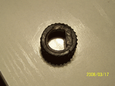

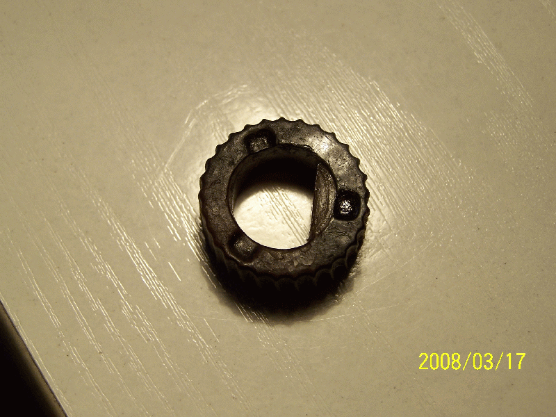

Jest jeszcze jedna dziwna rzecz ,wszystkie skrzynie jakie widziałem na Allegro są wizualnie takie same co moja a wiedza że skrzynia jest inna wzięła się z tego że nie mogli dobrać mi zębatki do napędu prędkościomierza ,bo ta którą kupiłem i która niby jest do mojego modelu jest większa od tej która była.Może jednak ktoś się pomylił?Co wy na to.
Może zdjęcia pomogą średnica zew.ok 22-23mm 29zębów średnica wew. ok 12mm

Pomierzyłem mniej-więcej uszczelniacze
-AH1706E ma wymiar ok 30x50x10
-BH2489E ma wymiar ok 25x44x10
może teraz łatwiej będzie odnalezć właściwe?
