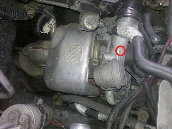

Czy w miejscu zaznaczonym czerwonym kółkiem (na załączonym obrazku) powinien być podłączony jakiś wężyk ?
Azrael
Re: Turbo w Forester 2.0 T 2000R
Post 27 sie 2010, o 15:54
TAK. Absolutnie nie jeździj bez!!!!
Post 27 sie 2010, o 16:04
Super :|
Chyba już pojeździłem :/

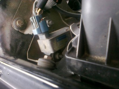

jest luźny wężyk który idzie od trójnika, trójnik jest na wężyku który idzie od sprężarki do czegoś takiego jak na zdjęciu.
A jeśli już pojeździłem to co uszkodziłem ?
Azrael
Post 27 sie 2010, o 16:21
Jeździłeś bez kontroli doładowania - turbo pompowało ile wyda, pytanie czy i jak duże są zniszczenia.

Ok, podłączyłem wężyk i szarpanie na wysokich obrotach zniknęło, aczkolwiek samochód zrobił się troszkę "mułowaty".
Ale, pierwsze pytanie, wężyk który był jest uszkodzony, muszę go wymienić, czy tam powinien być jakiś specjalny? czy tam jest duże ciśnienie?
No i co dalej, możliwe że uszkodziłem turbo? Mogę jakoś we własnym zakresie sprawdzić?

edi.cooore pisze: Ale, pierwsze pytanie, wężyk który był jest uszkodzony, muszę go wymienić, czy tam powinien być jakiś specjalny?
W jednym z wężyków jest restryktor który tam musi być. W wężykach panuje ciśnienie takie jak ciśnienie doładowania.
