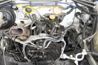

czy całość prac związanych z przewodami elektrycznymi nie sprowadza się do 2 wiązek zaznaczonych na obrazku?
Miejsca przejścia przewodów z komory silnika do kabiny
czy przeniesienie miejsca przejścia "większej" wiązki jak na obrazku nie rozwiąże sprawy w jej przypadku?
Pomysł na przeniesienie wiązki "większej"

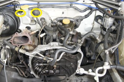

zbliżenie na pozostałe parę przewodów, na razie brak pomysłu, ale przewodów niewiele, więc nie powinno być trudno
Pozostałe parę przewodów - na razie bez pomysłu
