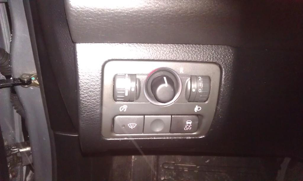

Witam. kupilem legasia 2004 i niedziala mi VDC. kontrolka po zapaleniu silnika niesvieci, bo chyba powinna na 2 sekundy. Komputer nic, zadnych usterek.na sniegu to se slizga ze ... nema kontroli trakcii a niedziala assistent hamovania. przycisk VDC nic niedziala, nereaguje
czy ktos vie?

W Legacy MY'04 VDC montowane było wyłącznie w modelach z silnikiem 3.0 z automatyczną skrzynią biegów: http://www.subaru.de/fileadmin/download ... gacy04.pdf
Wrzuć może fotkę tego przycisku.

foto przycisku:
htpp:/www.uloz.to/12353214/legacy-vdc-jpg
Jak biebylo vdc, po co przycisk??????

Raz jescze foto przcisku:
http://www.uloz.to/12353214/legacy-vdc-jpg
A to ve vszestkich legacy jest przecisk, da se przecisnoc, navet podsvietlony A NIE CZYNNY???? ne rozumiem ...

ABS kontra VDC.
ABS ma wtyczkę z 26 stykami wpinaną z boku modułu. VDC ma duuuuuuuużo styków - 42 i wtyczka wpinana jest z góry modułu.
Na fotce przycisk VDC ma inny odcień, czy to tylko tak wyszło na zdjęciu?
A czy przycisk jest podłączony? :?

Wrzuć foto na imageshack.us bo na uloz.to se musíš nejprve přihlásit ;-)
A ABS działa? To manual czy automat?
Sprawdź tak jak pisze gebolp, czy przycisk podłączony jest do czegoś w ogóle.

IMO nie ma VDC.

Wygląda jak dorabiany przycisk - kolor jest zupełnie inny niż sąsiadujące: zaślepka i przycisk podgrzewania miejsca spoczynku wycieraczek przedniej szyby.

A czy przypadkiem ten przycisk nie sklada lusterek? Tak jest w MY07 (tylko nadruk na przycisku jest ciut inny :D).
Ew. moze to jest wlacznik do instalacji LPG? Byloby pieknie :)
T.

W Legacy składanie lusterek jest seryjne od MY'07. Przycisk jest w miejscu środkowej zaślepki. Po prawej stronie jest wyłącznik VDC - problem tylko w tym, że samochód seculus2517 nie powinien mieć VDC.

So What! pisze: Wygląda jak dorabiany przycisk - kolor jest zupełnie inny niż sąsiadujące: zaślepka i przycisk podgrzewania miejsca spoczynku wycieraczek przedniej szyby.
I u dołu widać coś co może być dziabnięciami od podważania panelu z włącznikami wkrętakiem celem wyjęcia.
Trzeba wyjąć włącznik i sprawdzić czy jest toto do czegoś podłączone a jeśli tak, to czy są tam jakieś napięcia.
