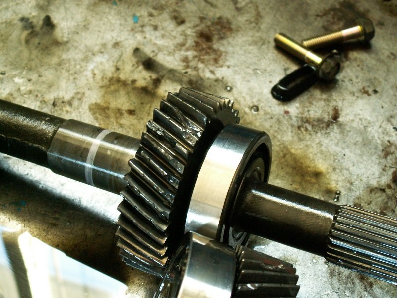

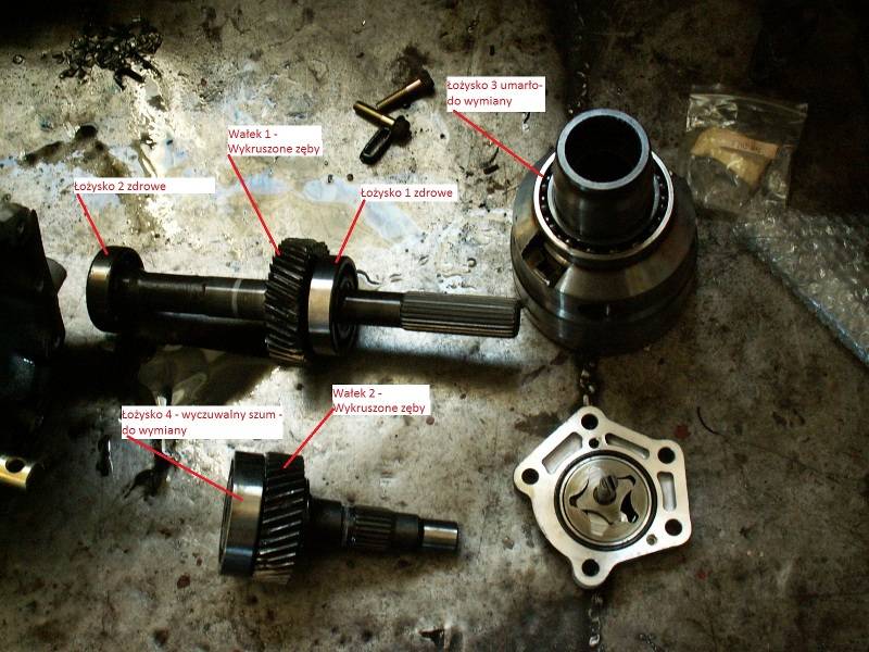

Zmieliło zęby wałków tylnej części skrzyni + uszkodzenia łożysk + niewiadomego pochodzenia śrut.

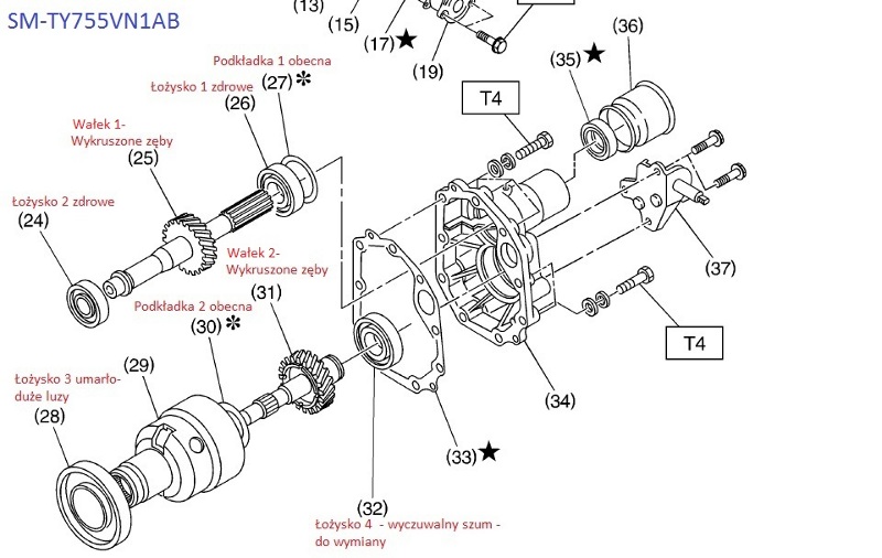

Na rysunku wygląda to tak (eksplozja):
W rzeczywistości wygląda to tak:
Wałek1 z bliska:

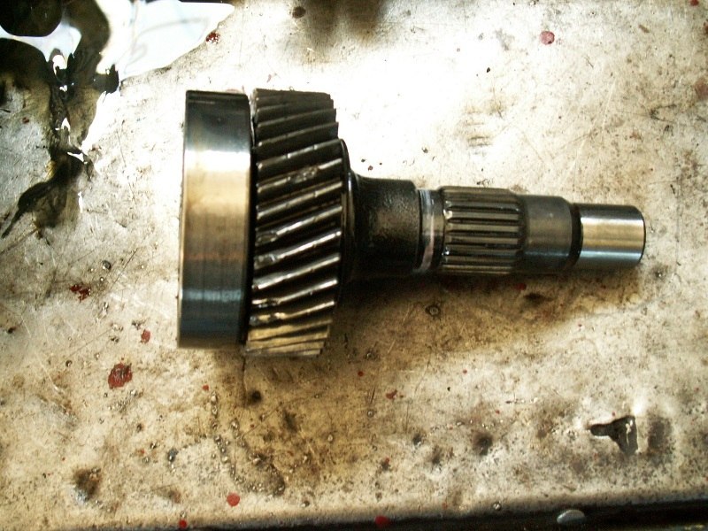

Wałek2:

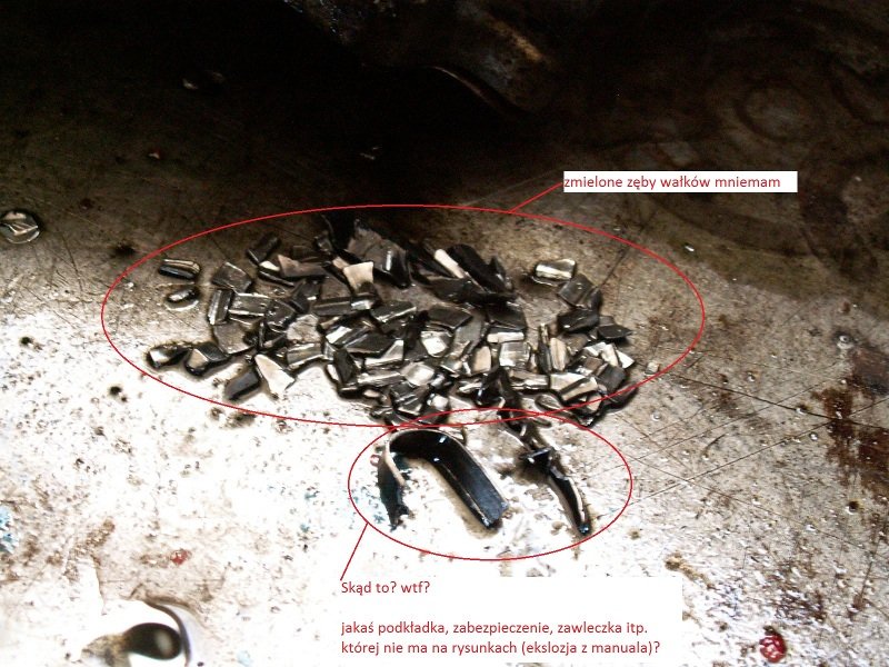

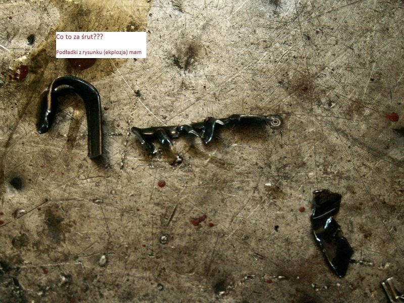

Po rozebraniu wysypało się sporo śrutu. W zasadzie 2 rodzaje.
Pierwszy podejrzewam - zmielone wykruszone zęby wałków.
Drugi - właśnie nie wiem.
Wygląda to na jakąś podkładkę, zawleczkę, tulejkę... nie potrafię stwierdzić. Wg rysunku są tam 2 podkładki (pos. 27 i 30) i obie po rozbiórce są.
Macie jakiś pomysł?
W sumie są do wymiany 2 wałki, 2 łożyska + ewentualnie 2 pozostałe łożyska, które wyglądają na sprawne.
Co oprócz tego warto wymienić, jak skrzynia jest już na stole?

Na tym rysunku
jest część nr 9, to miałem na myśli- nie zmieliło tego kanału/smoka/łącznika :?:
Jest tuż pod uszkodzonym kołem

gebolp pisze:Na tym rysunku
To akurat na pewno jest. Pamiętam bo nakładałem sobie gumkę nr 11.
