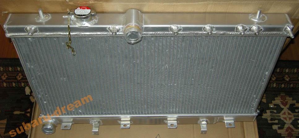

Rozszczelniła mi się chłodnica, czyli raczej standard. Przeglądając różne oferty, zacząłem się zastanawiać nad zaaplikowaniem "nieco lepciejszej" patrz nieco grubszej, wydajniejszej a przede wszystkim pozbawionej elementów z tworzyw. Na alledrogo znalazłem np taką w rozsądnych pieniądzach
Poczytałem troszkę na kropce ale ciekaw jestem Waszego zdania. Warto coś takiego montować w autach które posiadają około 300PS i nie są jakoś specjalnie katowane? Mój egzemplarz trzyma temperaturę oleju w granicach 95 stopni i nigdy nie przekroczyłem 110 więc raczej wszystko ok. Jednak większa chłodnica może zrobi na tyle lepszą robotę, że warto? Tym bardziej, że z tego co zaobserwowałem, zawalona chłodnica klimy dość skutecznie zasłania przepływ powietrza.

Chińszczyzna nie ma sensu, a dobre chłodnice nie kosztują rozsądnie i nie mają sensu we względnie seryjnych autach.

Az' z całym szacunkiem ale rozwiń tak dla potomnych. Dla takich laików jak np ja taka chińska chłodnica poza ceną i brakiem markowych insygni nie różni się niczym od tych markowych. Domniemam, że prawdopodobnie chodzi Tobie o to, że może mieć mniejszą wydajność od tych za około 1700zeta, bo tyle kosztuje markowa, może ma inny rdzeń inne komory ale w stosunku do OEM to jak dla mnie jest konkurencyjna. Zrobiona nie może być badziewnie bo przecież sama technologia spawania aluminium jest na tyle zaawansowana, że trudno o jakoweś babole. Jest aluminiowa chyba więc materiał jednolity ok , nie ma badziewnych tworzyw jak w fordach i w subaru :wall: więc o samoistne rozszczelnienie jak w moim i wielu innych przypadkach jest trudniej

Rdzenie prawie wszyscy mają chińskie, chodzi o jakość wykonania, szczelność, odporność na drgania, pasowanie i tak dalej. Zamiennik Koyo jest w zasadzie identyczny z oryginałem (być może to to samo) i powszechnie dostępny. Plastikowym end-tankom nic nie dolega poza tym ze ząb czasu je dopada w końcu ale takie aluminiowe też pekają, a trafiają się takie które nie chłodzą, są niedrożne, zasyfione w środku fabrycznie itp.

Zamówiłem właśnie KOYO odpowiednik seryjnej ale temat chłodnic nieco mnie zaintrygował. Poważnie mieliście takie przypadki, że fabrycznie chłodnice bez widocznych uszkodzeń zewnętrznych były niedrożne? Chiny czy Bangladesz , żadna różnica jak dla mnie. Wszystko zależy od zdyscyplinowania pracowników bo przecież linia montażowa jest na 100 % wysoce specjalistyczna. Byle cymbał nie pospawa, zgrzeje chłodnicy która jest przecież bądź co bądź dość skomplikowanym produktem w wykonaniu i podejrzewam również, że wiele produktów sygnowanych odpowiednią marką, jest produkowanych na tych samych liniach montażowych.
Pomijając jakość wykonania takowych chłodnic, bo z tym to pewnie loteria, jak zachowuje się układ chłodzenia który ma większą ilość czynnika chłodzącego. Z pewnością jest większy bezwład ale jak to się ma np w realu w stosunku do temperatury oleju. Da się ją realnie zbić czy wchodzi w grę tylko chłodnica oleju.

Temperatury oleju nie zbijesz w ten sposób, ograniczeniem tutaj jest wydajność wymiennika. Z temperaturą wody we względnie seryjnym aucie nie ma problemów i nie ma sensu zwiększaćobjętości układu. Gobstopper z RCMSu ma seryjną chłodnicę!!! (800HP + nitro)
