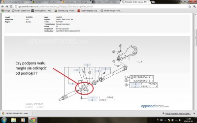

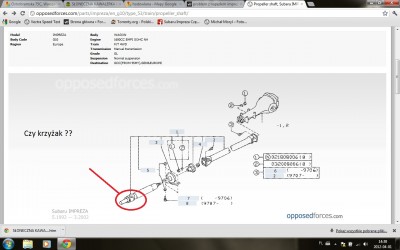

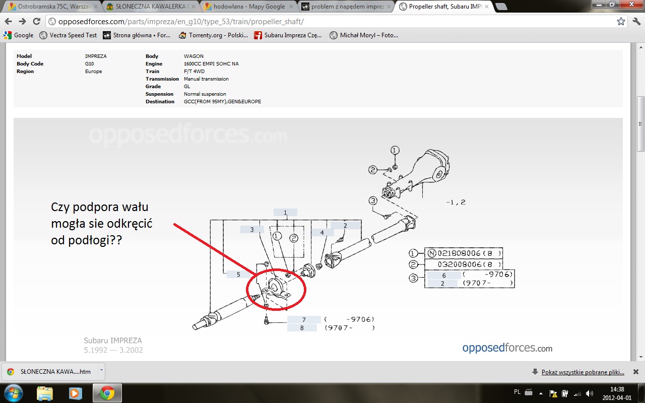

Ok, więc mam pytanie
czy raczej krzyżak??

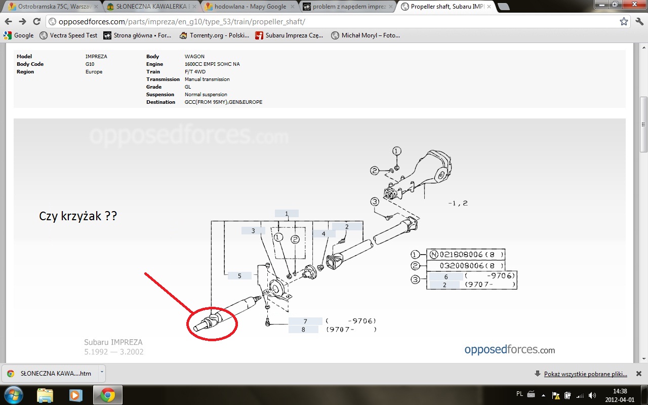

Re: problem z napędem impreza
Post 1 kwie 2012, o 14:46
czy krzyżak
