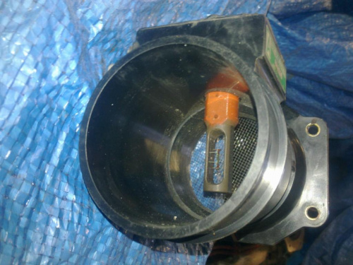

przepływomierz rozmontowany.
ok, a teraz zdjęcia przepływomierza - na moje to typowy przepływomierz "na gorący drut" i obrócenie go nie powinno nic robić /zero przegród, czy innych udziwnień, które powodowałyby zakłamanie odczytu/. Ale wolałbym być pewnym, że obócenie go nie spowoduje wystąpienie jakiegoś błędu /tym bardziej, że nie z przyczyn oczywistych - brak licznika - nie zobaczę czy komp sygnalizuje jakiś błąd/

Tak to przepływka gorący drut.Przełóż siatkę na drugą stronę i będzie śmigać.Do kontrolki błędu dodałbym dwa kabelki do odczytywania kodów błyskowych ewentualnych błędów na tej kontrolce.Tym sposobem masz sygnalizację i podstawową diagnozę.

Ok i po sprawie. Podziękowania dla gepolb'a. Po przemyśleniu postaram się zostawić złącze diagnostyczne i kontrolkę "czek endżina" :mrgreen:

Wszystko działa. Brak błędów, silnik pracuje wzorowo - może komuś się przyda ta informacja, że ten konkretny przepływomierz można odwracać :mrgreen: .
