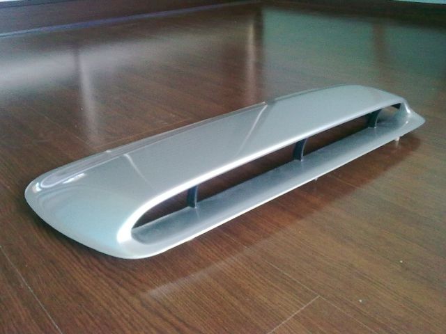

I jeszcze jedno pytanko. Ktos do tego mojego RS, kupił pakiet STI ( progi, zderzki, spoiler oraz znaczek STI na grillu, który nie w sti mnie strasznie irytuje niczym naklejki M-pakietu na każdym wiejskim BMW ;p ) Natomiast w ,,pakiecie'' tym nie mam wlotu na masce który mnie osobiscie strasznie sie podoba.
Moje pytanie brzmi, czy warto zakładać taki wlot na masce. Czy ma to sens, a własciwie czy nie bedzie wpływało na prace silnika, jeśli wlot bedzie prowadził, całą wode na blok silnika? Czy wystarczy ze kupie na allegro sam wlot, i wytne otwór w masce czy musze do tego kupic całą, ,,gotową'' pod wlot maske?

Co do wlotu na maskę to posiadam srebrny od WRX 01r. Co do ceny możemy się dogadać.
taki wlot podejdzie w ogóle do maski z 2006r?
freediver
Lokalizacja: W-wa
Auto: WRX 01' pogromca owadów :)
Re: zwiekszenie mocy silnika subaru impreza RS 2.5
Post 3 cze 2012, o 12:20
Wlot już zaklepany :cofee:
