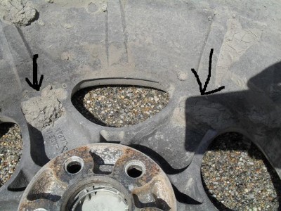

Po dziczeniu na błocie biło kieropwnicą od 80km/h w górę,ale to mieli tak wszyscy zlotowcy,dokładne mycie felg karcherem i...u nich przeszło a u mnie nie-mysle sobie,że pogiąłem felgi czy coś,ale zanim pojechałem na wyważarkę zdecydowałem pościągać felgi i zobaczyć co jest grane,a jak ściągnąłem felgi to ujrzałem piękne "ciężarki" ,które za cholerę by nie odpadły :x :x
Po ręcznym umyciu felg problem zniknął ;-)
