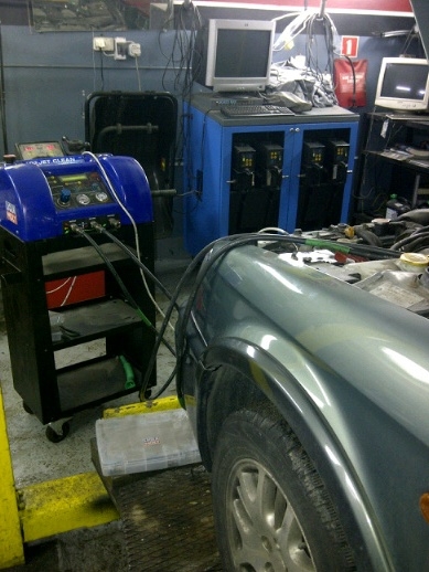

ja jutro jadę na JCT - obaczymy co to da - relacji LIVE niestety nie będzie, ale może jakieś pikczery wrzucę po południu :-)

co dokladnie bedziesz robil i w czym?
Polubione posty: 117 razy
Re: myjemy silniczek od środka - ściema?
Post 30 sty 2013, o 14:27
gregski pisze:co dokladnie bedziesz robil i w czym?
co najmniej to:
czyszczenie całego układu wtryskowego, a także komory spalania, zaworu dolotowego
a czy cokolwiek jeszcze z tych dwóch opcji
zasysanie zanieczyszczeń z siateczki wtryskiwacza – cykl automatyczny trwa 90 sekund na każde 4 wtryskiwacze lub
czyszczenie kolektora dolotowego
to się obaczy jutro
jedyny serwis w poz który ma tą maszynę - więc wyboru za dużego nie miałem :cofee:

właśnie stoi i się "myje"
Post 31 sty 2013, o 21:08
No więc tak:
Zrobiono:
- czyszczenie całego układu wtryskowego, a także komory spalania, zaworu dolotowego (program trwa 20-40 minut, ale chłopaki ustawili program na 50 minut czyszczenia na specjalnej płukance)
- czyszczenie kolektora dolotowego (pod sprężonym ciśnieniem powietrze jest zasysane z kolektora razem z całym syfem jaki się tam nazbierał)
efekt:
zero dymu z rury - nawet mgiełki nie widać że silnik pracuje, gdzie do tej pory to za mną zawsze chmura szła :-) silniczek chodzi ciszej, równiej.
to tyle co można po jednym dniu. Obaczymy po dłuższym czasie, ale na ten moment jestem zadowolony bardzo
