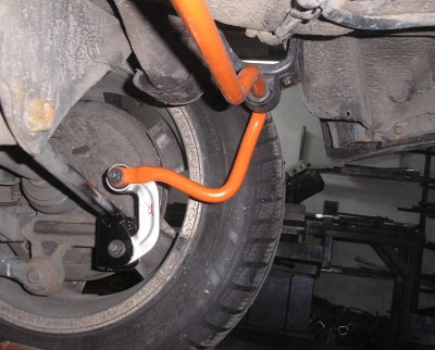

Ja mam akurat z luczowego SRX-a. Roznica jest kolosalna, a ma tylko 17 lub 19mm. Likwiduje prawie całkowicie uciekanie przodem... jak jezdziłeś troche szybciej swoją to pewnie wiesz o co chodzi. Zimą mozna sie wnerwić :roll: a na suchym tez to specjalnie frajdy nie daje. Jak FWD z za ciezkim silnikiem...
Auto w winklu jest bardziej zwarte, nie traci przyczepnosci przodem tylko równo idzie na 4 koła. Nie liczył bym na permamentny drift (choć dupą da sie zamieść)- to na jakims mega grubasie- whiteline 22 lub 24mm.
przód zostawiam seryjny (stab seria, brak rozpórki), spiałem tylko tył (stab + rozpórka) i jest super nawet na seryjnych sprezynach. Z eibachem juz jest bajka, trzyma sie jak szalona (moze tez wina pilot sportów ;-) )
co juz parokrotnie ludzie wspominali na forum- najlepszy mod jaki mozna zrobic w wolnossaku.
btw dobry test- slimak 180' zjazdowy z autostrady przed i po stabie :giggle: Ze stabem nawet przy 60 koła nie piskną, bez staba darły sie przy ok 45km/h ;-)
edit:
na focie nie ma łacznikow do wahaczy, poza nimi to masz komplet jaki bys potrzebował

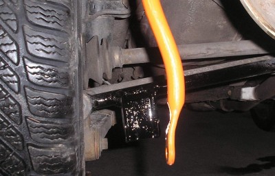

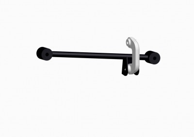

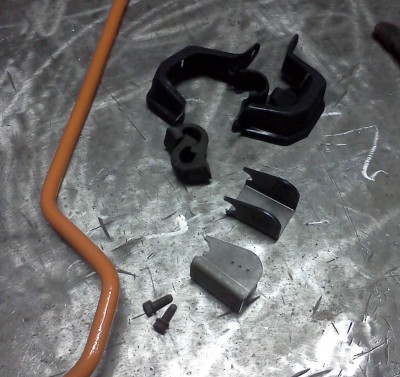

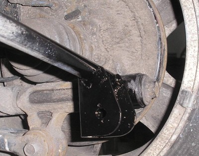

Trochę czasu minęło ale udało mi się ustabilizować mojego GLa
Gotowe
Lewy
Instalacja
Czesci
Projekt
