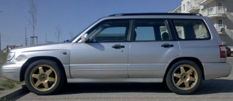

możesz wsadzić np zawias z Imprezy GT, tylko uważaj, tył może mocno usiąść, wtedy daj podkładkę między amortyzator z tyłu a budę.
możesz też wsadzić nowe KYB Ultra SR + sprężyny z GT, WRX, albo STI, ta ostatnia opcja jest oczywiście najlepsza, ale też trzeba uważać z wysokością tyłu/przodu.
możesz też dać amorki KYB AGX.
czasem tylne czapki amortyzatora nie będą pasowały, wtedy warto wymienić na takie z XT albo z imprezy... generalnie subaru to lego ;)
mój forek przeszedł różne ewolucje, np. amorki UltraSR do Forka N/A + przednia sprężyna z Imprezy STI oraz tylna z Forestera STI (rarytas) i prowadził się bardzo dobrze.
co do hamulców - do przodu wystarczą 294 mm hamulce - i tu do wyboru albo 2-tłoczkowe (z OBK 2004 i wyżej, Forka 2005 i wyżej, itd) albo 4-tłoczkowe (z GT'99/WRX EU).
Tył nie robi zasadniczej różnicy, chociaż jak masz środki, można zmienić na 290 mm z WRX.
