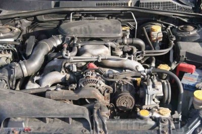

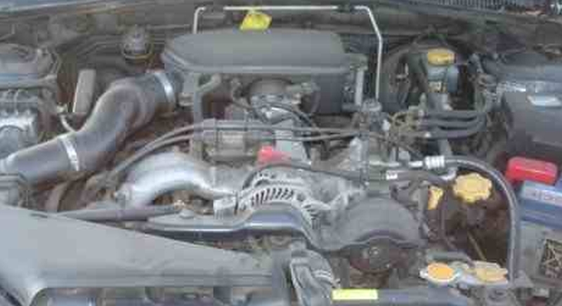

Chciałbym się zapytać, czy można rozpoznać silnik 2.0 SOHC od DOHC na podstawie fotek.
Zamierzam kupić Legacy 2.0 DOHC, ale VIN mówi co innego niż właściciel.
Czy ten z góry to DOHC 165KM, a ten z dołu to SOHC?

Wiem, że to głupie, ale ile ma końcówek wydechów? Jak jedna po lewej to SOHC, jak 2 po obydwu stronach zderzaka to DOHC.

Tak jest DOHC nie ma cewek na silniku tylko przy każdej świecy. Dodatkowo jak spojrzysz na osłonę rozrządu to w DOHC na każdej stronie widać dwa koła a w SOHC jedno.

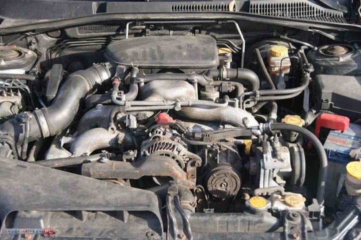

Dzięki, jam świeżak i nie ogarniam jeszcze ;-)
Auto jest z 2005. Jest w nim DOHC. Czy każdy DOHC miał 165kM (a póżniej 150kM), czy może początkowe wersje miały mniejszą moc?
Rozważam to auto:
http://otomoto.pl/show?id=C30867557
chociaż wolałbym po lifcie, ale nie ma...

Ten który podałeś po wydechu można powiedzieć że to 165 KM 2.0 albo 2.5 ale po opisie wiadomo że 2.0 :D
2.0 DOHC i 2.5 mają podwójne końcówki wydechu
