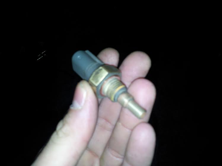

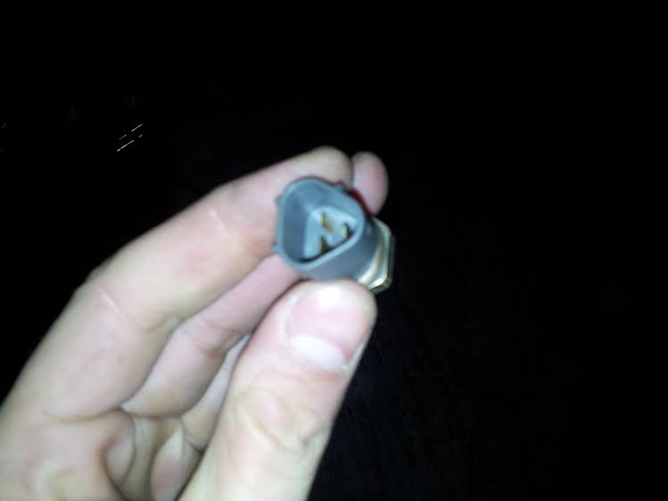

a taki czujnik potrzebuje do forka jak na gorze widac... tylko kurde nie w takiej kosmicznej cenie... u mnie jest taki wlasnie 3 pinowy.. help gdzie we wro moga miec i jakis nr oem czy cus ?? na nim nic nie ma po wykreceniu...
