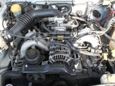

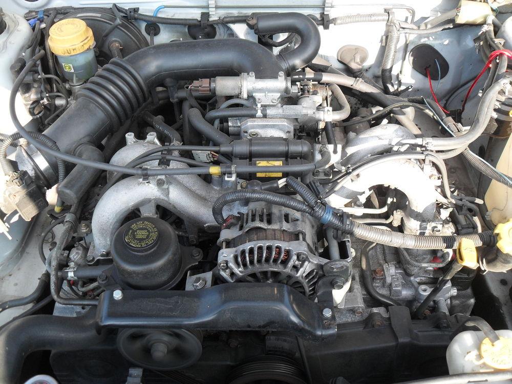

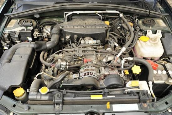

W 1999 roku do imprez montowano już nowsze silniki czyli te co mają imprezy bug eye i te dalsze różnią się one tym, że starsze silniki miały hydrauliczną regulacją zaworów a te są na śrubki. To samo jest w przypadku silników 2.0 wcześniejsze miały 115KM a te po 1999 roku mają te nowsze silniki 125 KM(regulacja na śrubki). Jak masz filtr powietrza zaraz przy przepustnicy to masz tą nowszą wersję jak kolanko i filtr przy błotniku to starszą. Dodatkowo wychodziły 2 wersje z silnikami 115KM bo miały inaczej filtr. Niektórzy dzielą je na te "mocniejsze 115KM" i "słabsze"
